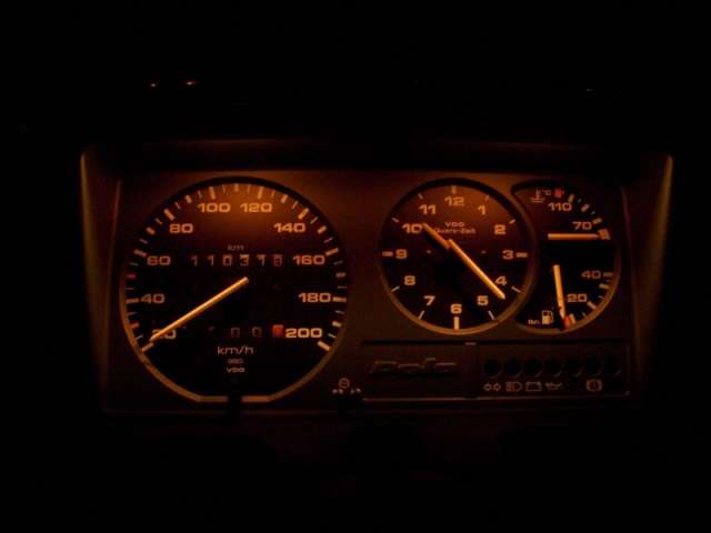

L'éclairage vert d'origine est vraiment faible. Il suffit de supprimer la languette filtrante pour obtenir une belle couleur chaude de lampe à pétrole avec en prime un tableau de bord enfin lisible by night.
Photo de nuit :

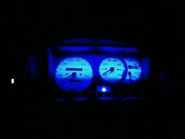

Alors une rangée de led bleu sans filtre et une led pour l horloge.
Inconvénients: ça manque un peu de luminosité a certains moment.
