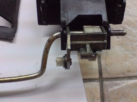

Messagede TheSaw le 26 Mar 12 13:46
Je l'avais fait pour le coffre , et j'en avait un peux chier :lol:
Si jamais tu veux te lancer :
Impossible pour moi sur le mécanisme d'origine , j'ai retourné la question dans tout les sens ,essayé plusieurs truc , ça n'a jamais marché !
Je me suis tourné vers une autre solution plus simple : Le golf 2 !
Et oui , le golf 2 a eu le même bouton de coffre que les polo T3 (T2 , je sais pas !) Et le golf 2 a été centralisé d'origine !
J'ai donc récupérer en casse un bouton de golf 2 muni de centralisation , puis... J'ai adapté !
Adapter le barillet + adapter la tirette !
Petite photo pour que tu vois a peu prés ce que j'ai du faire : (tordre la tige notamment)
C'est loin tout ca , et j'me souvient plus de grand chose :lol:
a+

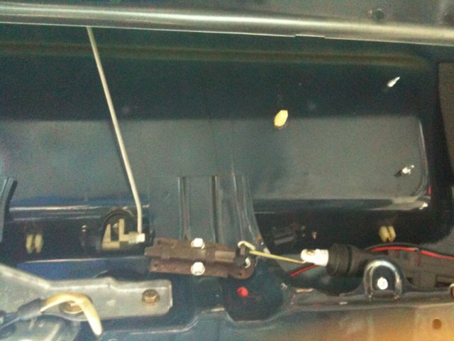

Messagede Drogoth le 26 Mar 12 14:39
Lol sympa aussi ta solution :p
J'ai eu fini d'installer la portiere conducteur mercredi, j'ai vachement galéré car je devait changer de main par rapport à l'autre :p Je n'y arrivais vraiment pas donc j'ai dévissé le mecanisme de fermeture^^
Apres, en voyant le bazard pour le coffre, je me suis dis que c'etait bon ainsi, j'ai meme branché les clignotants, ca en jette à mort >< j'aurais aussi pu mettre le klaxon mais là c'etait too much :p
Le lendemain je me suis finalement dit que ca la foutais mal de centraliser une voiture mais sans le coffre...
Donc! J'ai bidouillé un truc pas trop mal avec un vieux verrou metallique genre porte de wc. Ca fonctionne nickel :p Photo ce soir si j'ai le temps :D

Messagede Drogoth le 26 Mar 12 18:37
Voilà^^
Donc c'est simplement un verrou de porte qui vient passer sous le système d'ouverture du coffre, donc rien à voir avec la serrure :p On ne sait juste plus appuyer sur le "bouton".
