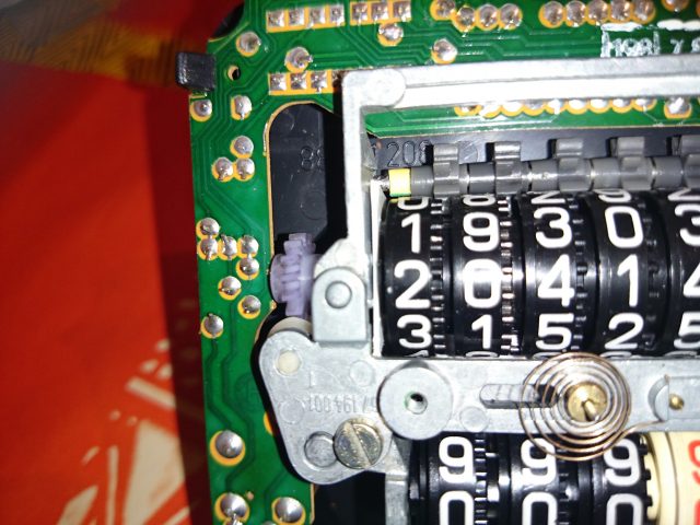

Sur mon compteur le dernier petit engrenage entrechoquait le dernier gros engrenage à cause du jeu axial.
Résultat: axe qui dérape.
Le problème c'est réglé avec une cale en plastique en début de chaîne.

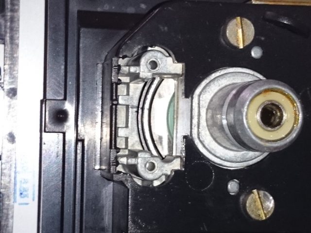

Pour sortir l'aiguille tu mets ton doigt sur les 2 lèvres externe à la roue verte, tu bloques et tu fais coulisser l'aiguille en omettant pas de faire une marque sur les 2 lèvres pour avoir la position de départ de l'aiguille.

Orience a écrit:T'as bien fait attention au ressort cylindrique ? C'est comme ça que j'ai éclaté le premier moi
Le ressort cylindrique n as semble t il pas bougé pendant le démontage et malgré les 30km/h de décalage l aiguille fonctionne bien donc je ne penses pas que ce soir le ressort à mettre en cause, à moins qu'il ai un tour de moins, et que cela induirait un retard de mouvement de 30km/h...

Foli ==> je prends note le problème de jeu qui touchait les derniers engrenages, j'ai pas vu si c était ça chez moi, j'ai juste vu que l engrenage n était plus entraîné par l axe...
Pour ce qui est de ton explication avec la roue verte et les lèvres j'ai pas tout compris, rien d ailleurs, car je ne penses pas avoir le même compteur que le tiens, enfin faudrait que je me remette les mains dedans pour voir mais il y a des différences, effectivement Romain, ton compteur (qui est chez moi) à le clip plastique. Et ils n ont tous deux rien à voir avec le compteur de mk1 que j'ai bricolé qui est beaucoup, beaucoup, beaucoup plus simple à la fois d accès et en nombre de pièces. Du coup complètement perdu moi!
