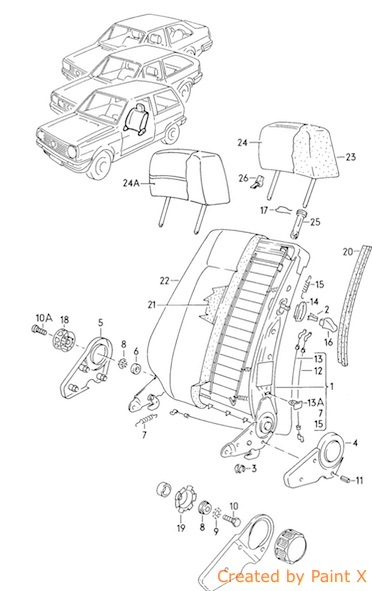

Messagede jeromedenancy le 15 Jan 16 19:31
Pièces 12 et 13. Longueur différente.
On peut en trouver en neuf, par exemple ici :
http://www.classic-store.com/index.php? ... _332-7_338
Sinon avec un bon bricolage, ça peut se réparer :wink:
Dans tous les cas, comme dis plus haut, faut déhousser, c'est pas compliqué.
