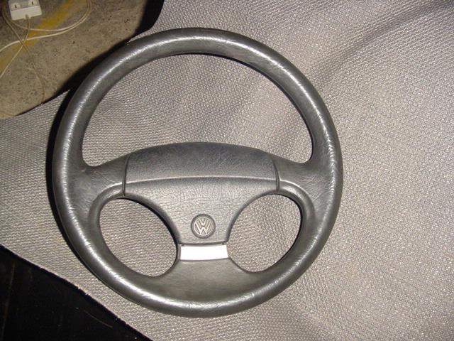

Je ne sais pas si ce post a déjà été créé mais je pose quand meme la question :
J'ai trouvé sur internet un volant de Type 3. Y a-t-il moyen de le placer sur ma Type 2?
Plug&Play ou je dois changer qqch?
Merci
Voici le volant Type 3 que j'aimerais mettre

Ouaip , il y va !
A condition de mettre la douille a petite cannelures sur ta colonne ! :wink:
Par contre décide-toi bien, car pour l'enlever et remettre un volant de T2, âpres, c'est le bordel !
Je l'ai fait sur ma T3 pour mettre un volant de Golf GTI. Pour enlever la douille , il te faut un gros arrache moyeu a deux branches, et attention, quand la bague sors, elle sort d'un coup (quand tu le sais pas , tu te fais très mal...) :lol:

Je pense que tu as un autre probleme. parce que ce volant est fait pour les vehicules equipées de la douille.
Donc ca devrait fonctionner comme a l'origine.

:cry: Donc en gros je pourrais le mettre mais c'est une vraie chierie?

oof-will a écrit:Je pense que tu as un autre probleme. parce que ce volant est fait pour les vehicules equipées de la douille.
Y a eu + de 2 modèles de douilles , car + de 2 modèles /diamètre de colonne de direction...

Bods a écrit::cry: Donc en gros je pourrais le mettre mais c'est une vraie chierie?
Non ! Pour le mettre c'est facile , tu met la douille , tu met le volant et tu serre !
Et c'est fini !
Par contre le jour ou tu veux enlever cette douille , la oui , c'est "une vraie chierie"

bah alors comment savoir la quel j'ai moi :cry:
j'espere au moin que mon volant se monte sur la golf car j'ai vendu le volant et je comptais sur le mien pour bouger la voiture en cas de besoin :roll:

Il faut donc que j'achète une douille en plus du volant?
Messages: 4317
Inscription: 30 Mar 08 15:21
Messagede oof-will le 25 Oct 08 16:02
ca depend. démonte ton volant et prends nous une photo de ta colonne pour voir ;)

Ok, je vais jeter un oeil, je n'etais peut etre pas tres assidu a ce moment la.
Je pensais qu'il n'existait que la colonne normale, fine (jusque la j'ai bon je pense) et qu'une seule douille, celle qu'on trouve sur Type 3 et les dernieres type 2.
Qu'ont elles de different les autres ? cannelures ?
edit : dans ce post, il n'est mentionné qu'une seule douille :louche:
