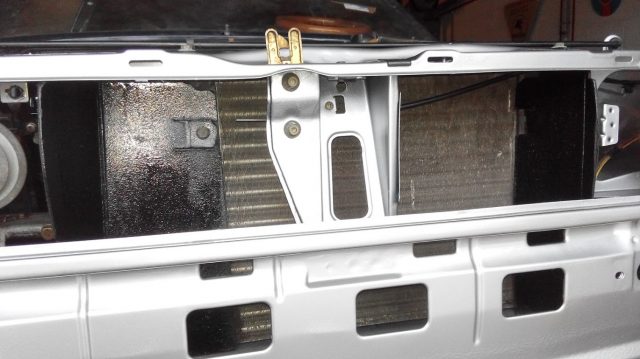

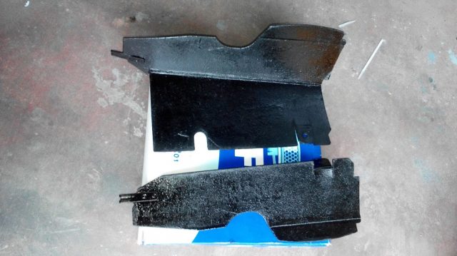

Voiçi l'astuce que j'ai utilisé pour rénover/protéger vos guides air de refroidissement. Ceux-ci sont en cartons épais recouvert d'une fine couche noir (peinture? goudron? plastique?). Sur ma polo, le noir s'étant allègrement fait la malle, il ne restait plus que le carton, ce qui n'est bien sur pas l'ideal pour la longévité.
Afin de les protéger de l'eau et de l'humidité, je les ai tout simplement imbibé de résine polyester. Le carton et la résine se marie très bien, celui-ci se comportant en "éponge" au même titre que la fibre de verre. Je n'ai plus eu qu'à passer une couche de peinture noire pour le look.
et posé
C'est à nouveau reparti pour 30 ans :vroum:

Pas mal en effet :D
J'en ai racheté des neufs fut un temps et ca fait bien comme une pellicule noir mat dessus :)
