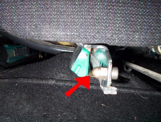

1-Pour les sieges avants
Il faut enlever la vis (clé de 10):

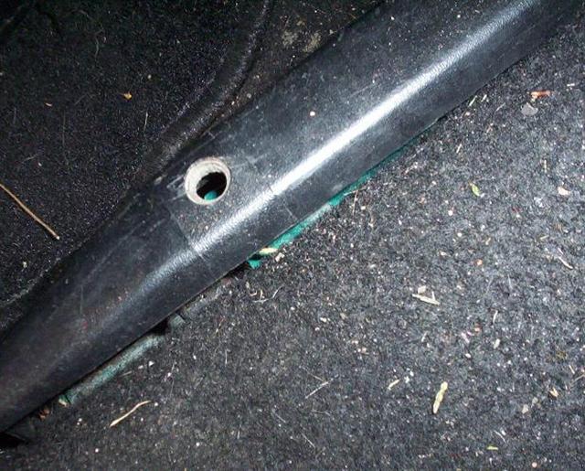

ensuite enlever le rail en plastique noir derrière:
Il suffit ensuite de reculer le siege à fond a l'aide de la manette et le siege sortira du rail.Pour le remttre il suffit de faire la meme chose en regardant bien que la barre du milieu rentre dans le rail.

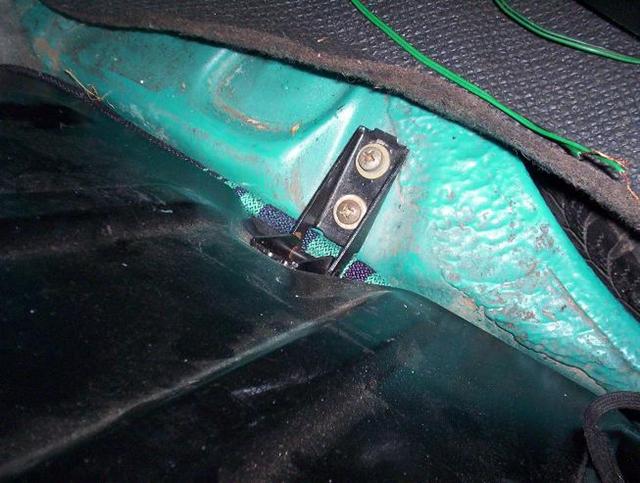

2-Pour la banquette arrieres
Il suffit de rabattre la banquette assise et enlver les 2 vis.(une de chaque coté)
Pour le dossier, il faut le rabbattre et deviser les 4 vis.(2 de chaque coté).

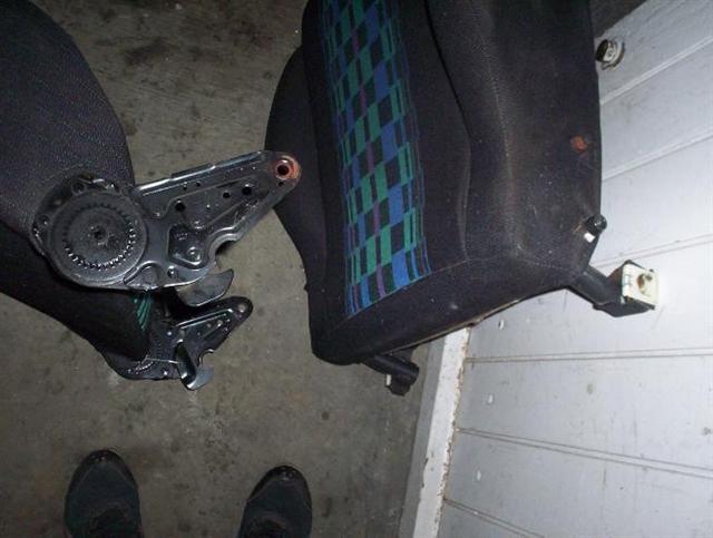

II Comment dehousser les sieges
1-sieges avants

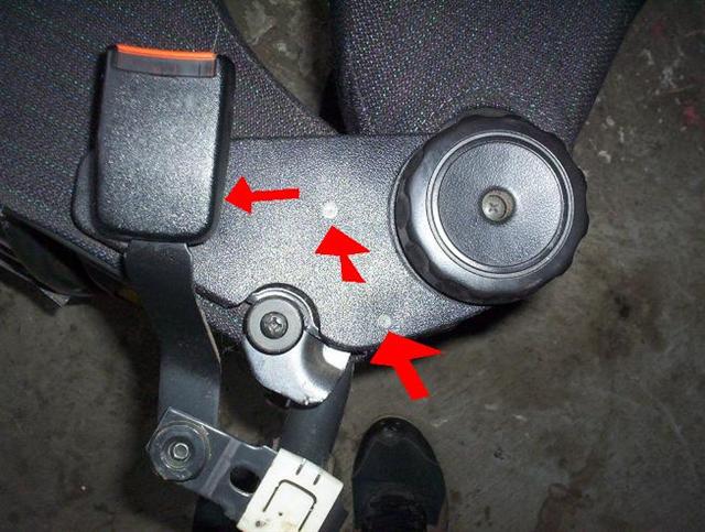

Il faut devisser la mannette ronde de l'inclinaison des sieges (tournevis crusiforme - je l'ai pas fais sur la photo).

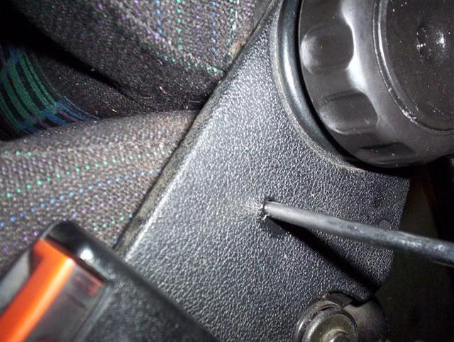

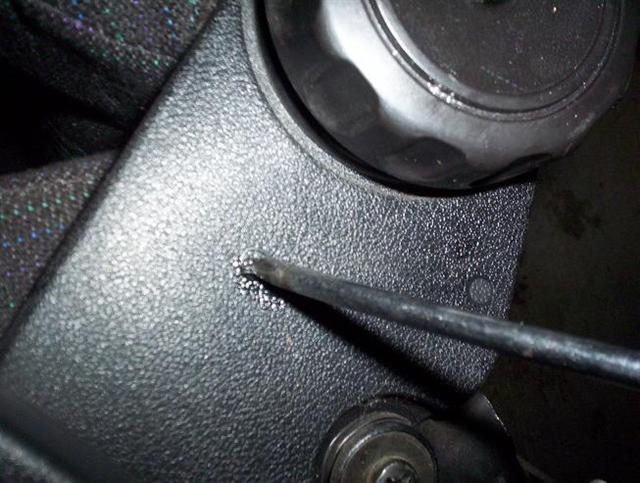

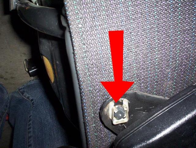

Ensuite il faut enlever le cache.Pour cela il faut appuyer avec un tournevis sur les 3 petit bout en plastique.Ensuite on tire sur le cache et il s'enleve.

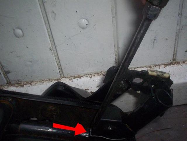

On enleve ensuite l'attache :
Il refais la meme chose de l'autre coté (cache noir + attache).
Le siege peut alors se separer en 2:

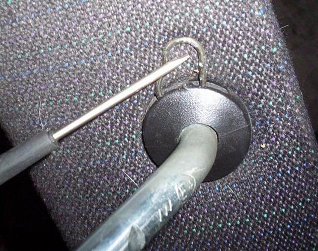

On enleve l'agraffe de l'appuie tete et on sort celui ci.(Je vous deconseille de dehousser l'appuie tete car c'est quasi impossible a rehousser).

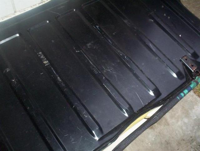

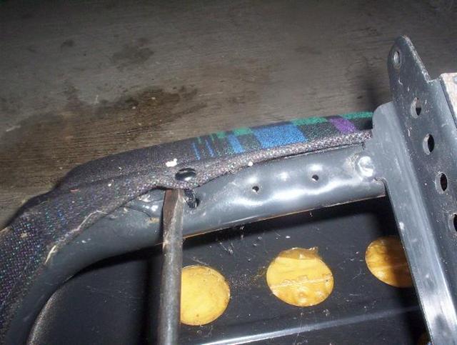

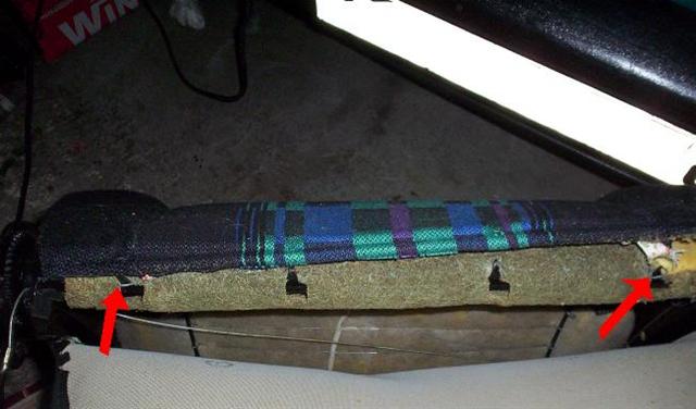

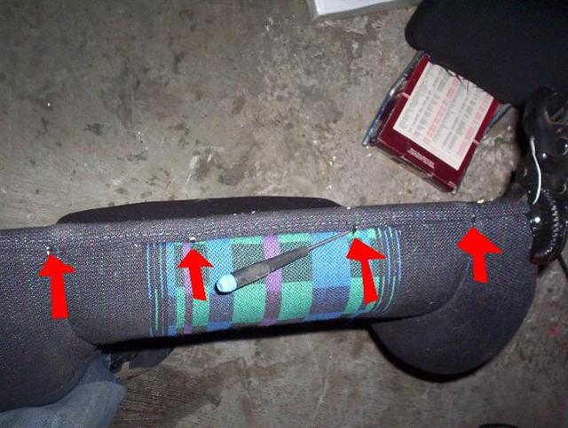

On retourne le siege et on détort les 4 agraffes qui tiennent le tissus.
Il faut ensuite decrrocher les 2 fils de fer sur les 2 aggraffes:

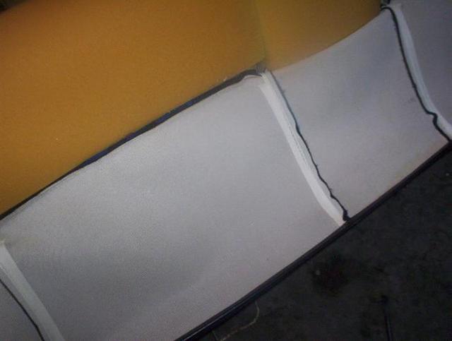

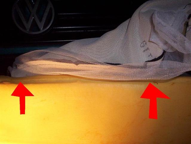

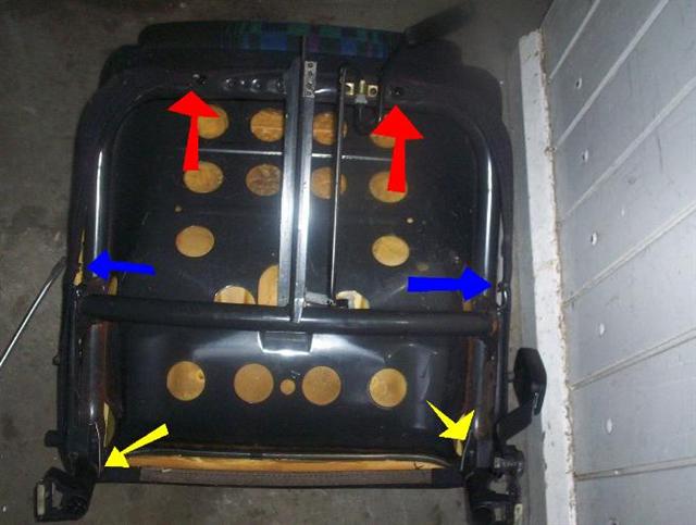

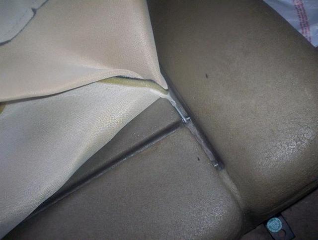

Maitenant pour l'assise,on enleve les 2 punaises (en rouge), on détort les 2 agraffes (en bleu) et on dechroche le fils de fer (en jaune):

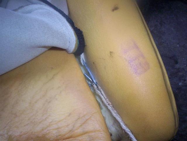

On dehousse le siege.De l'autre coté la housse est tenu avec des barres de fer:
On prend la methode de la "ficelle" pour les dechrocher facilement:
On enleve les 3 barres comme ci dessus et c'est fini.

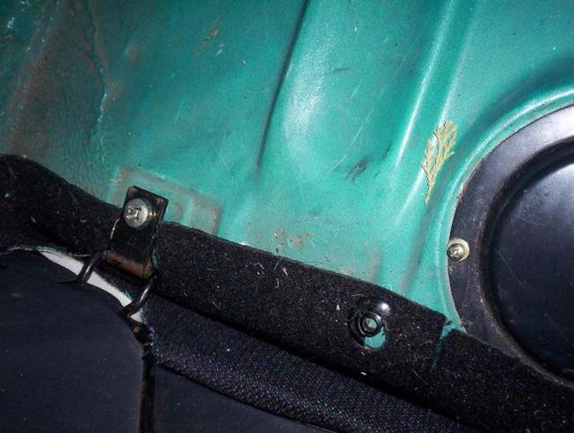

2-La banquette arriere:
J'ai l'assise en 2 morceaux mais c'ets exactement pareil en un morceau.

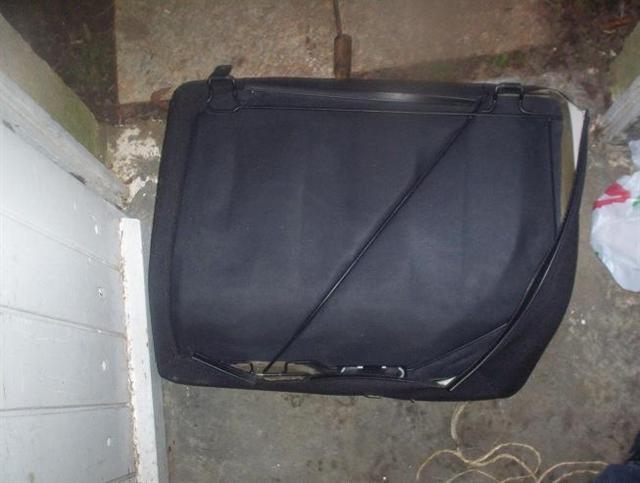

Pour la dehousser une suffit de tirer sur les coté...
...et d'enlever les barres de fer:
Pour le dossier c'ets exactement pareil:

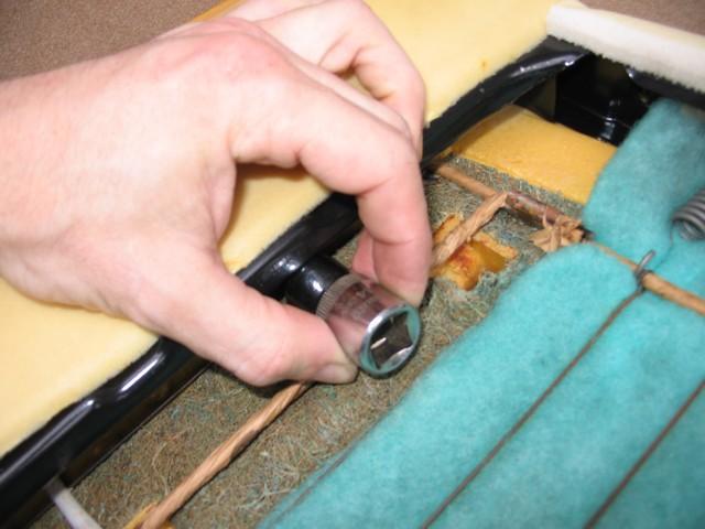

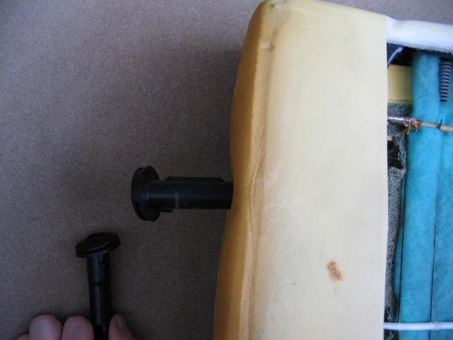

Une petite astuce pour démonter facilement les tubes qui reçoivent les appuie-têtes :
Prenez une douille de 13 et enfoncez-la côté intérieur du siège sur l'embout du tube constitué de 4 crochets et hop ça sort tout seul !

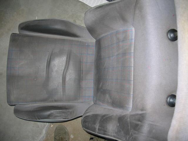

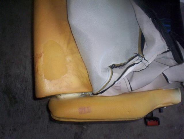

Messagede fandemapolo le 09 Fév 08 15:44

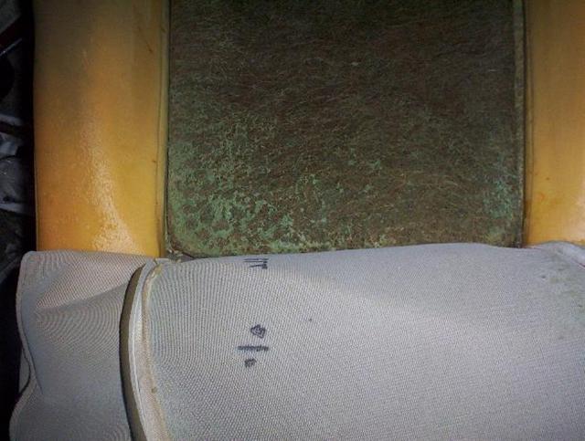

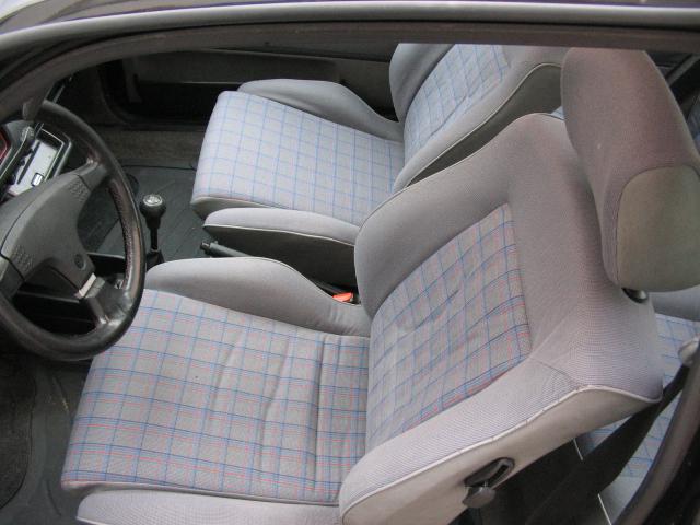

Lancez-vous ! Même ça c'est rattrappable !
:arrow:
Après :

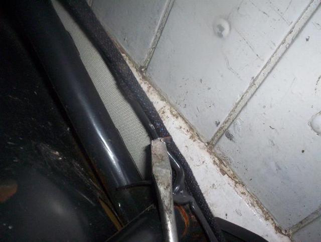

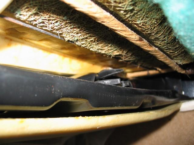

Messagede fandemapolo le 10 Fév 08 12:12

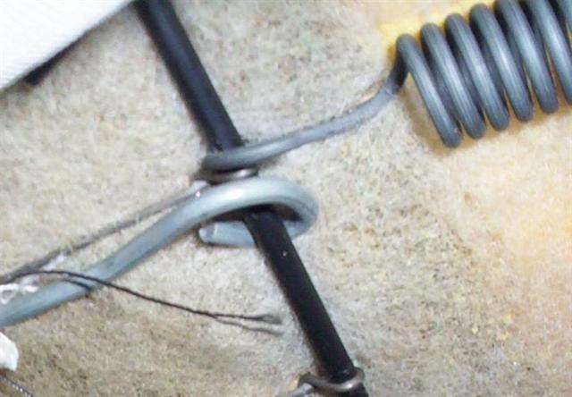

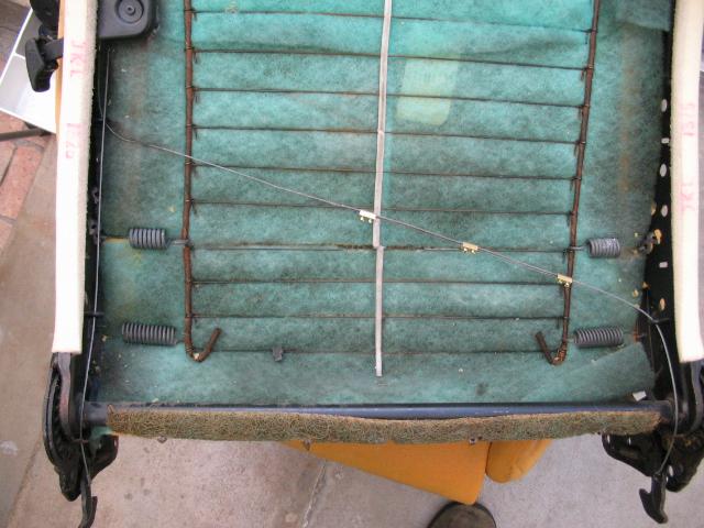

Une tite photo pour montrer le cheminement des câbles de rabattage du dossier :
