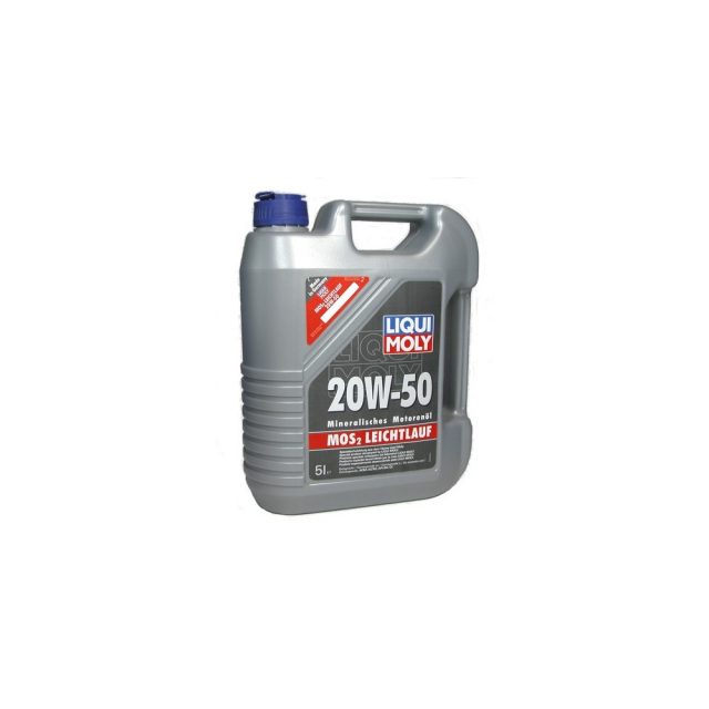

Messagede le polo le 12 Nov 11 20:37
tu mets l'huille pour l'hiver ou pour tout l'an ?
je te peut recomander ca;
http://www.liqui-moly.de/liquimoly/prod ... nt&land=GB.
seulement q'est conseillable de laver bien le moteur dedans, nettoyer le bain d'huille, et filtre neuf biensur.
mais "satisfaction guaranteed " j'ai mis ca dans plusieurs voittures ancienes, c'est deja un autre son du mulin...

Messagede Tibu-GT le 12 Nov 11 22:33
Ah génial !
Je cherche une huile pour toute l'année ! Your french is very good ;)
Je crois que je vais prendre celle la !

Messagede le polo le 13 Nov 11 09:46
ne pas oublier de LAVER DEDANS le moteur (bain d'huille)... le filtre d'huille, c-est mieux de le poser pour une nuit sur un radiateur de chauffage a eau/huille, pas radiateur a infrarouges, avec les trous ouverts, en haut, pour le chauffer bien et faire secher le papier dedans
