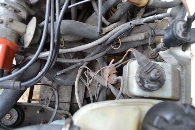

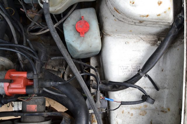

Comme promis voici des photos.
1-vue d'ensemble solénoïde+carbu :
orientation : l'avant de la voiture est en bas de la photo
j'ai démonté la casserole de filtre à air pour qu'on puisse y voir quelque chose. Au fait, le carbu est gravé Pierburg 1B, c'est tout, pas de 3 derrière, faudrait savoir quelle différence entre 1B et 1B3.
au dessus du solénoïde, 2 tuyaux un rosâtre et un jaunâtre vont vers le carbu

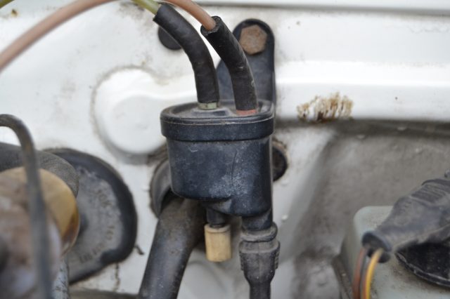

2-solénoïde :
la sortie du dessous a un bouchon

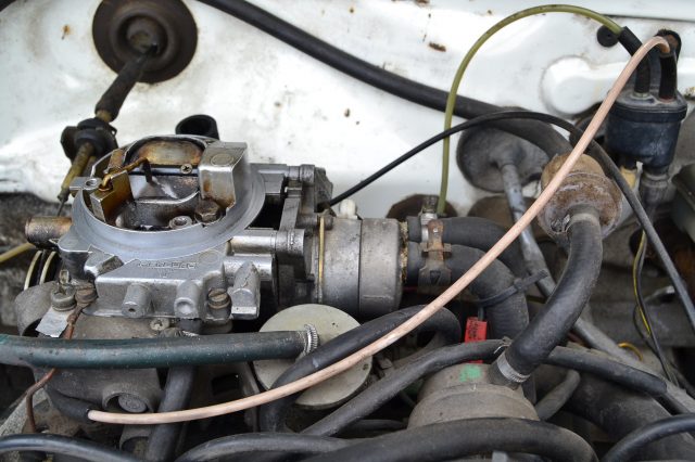

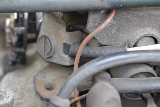

3-tuyau solénoïde sur carbu devant :
le tuyau rosâtre se branche juste à droite de la vis de ralenti

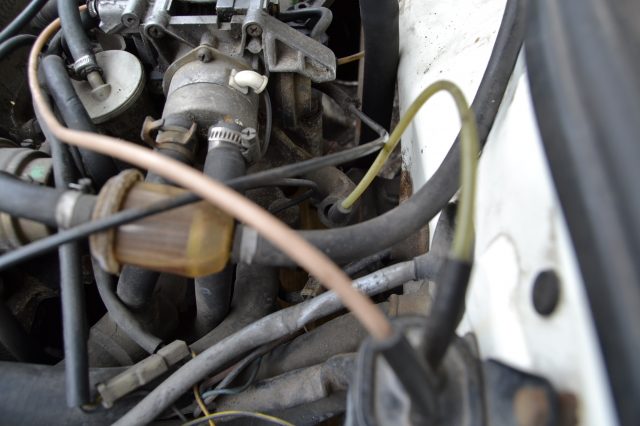

4-tuyau solénoïde sur admission :
orientation : l'avant de la voiture est à gauche de la photo
le tuyau jaunâtre rentre dans un gros manchon caoutchouc qui est branché au bloc d'admission sous le pied de carbu

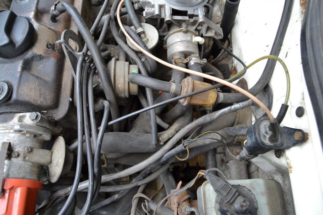

5-câblage solénoïde 1 :
2 fils noir-jaune et noir qui rentrent dans une gaine et en ressortent pour rentrer avec une autre paire dans une autre gaine au niveau de la fourchette d'embrayage

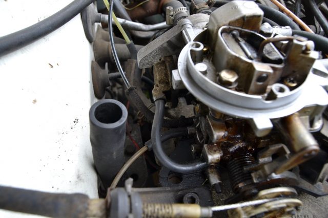

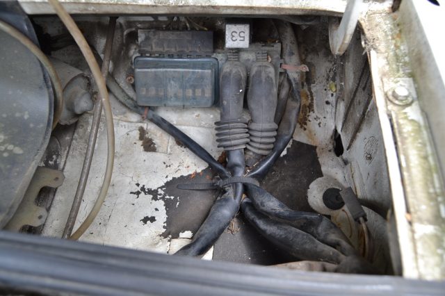

6-câblage solénoïde 2 :
juste sous le bocal lave glace la gaine qui prend les 2 paires à gauche et va se 'jeter' à droite dans une grosse gaine qui s'en va en haut à droite de la photo vers la baie de pare-brise
7-câblage solénoïde 3 :
dans la baie de pare brise cette grosse gaine se divise en 3 dont 2 qui vont à la cloison d'habitacle, la 3è qui part à gauche est masquée par la cloison de baie de pare-brise.
Là je déclare forfait pour l'instant pour suivre ces fils. Sans schéma il faudra m'encourager vraiment très fort pour ça !

8-tuyau capsule dépression :
le tuyau noir sur la capsule à dépression s'en va derrière le carbu
9-tuyau capsule sur carbu :
orientation : l'avant de la voiture est à droite de la photo
ce tuyau noir est branché derrière le pied de carbu (manchon toilé)
le tuyau clair qui est branché juste à côté (en dessous sur la photo) est celui qui va vers la casserole de filtre à air.

De quelle couleur sont tes fils?
Je ne vois qu'un bout de jaune. Dans la RTA pour les polo d'après 84 ils parlent de 2 fils noir/vert et bleu/jaune reliés à l'électrovanne d'indicateur de consommation et le témoin d'indicateur de vitesse.
Le solénoide est peut-être directement relier au tableau de bord.

Foli c'est écrit :
amlm a écrit:5-câblage solénoïde 1 :
Je confirme après décrassage des fils au diluant.

- un coup d'ohmmètre : 14 ohm dans un sens et 30 ohm dans l'autre, ça sent la diode de récup en parallèle.
- un coup de 12V avec une alim de labo limitée à 500 mA : dans un sens ça s'écroule (la diode fait court-jus), dans l'autre 350 mA (12V/30ohm = 400mA donc ça colle) et j'entends la vanne commuter, je souffle en même temps dans un tuyau laissé dessus et je sens que ça ouvre et ferme donc OK.
Donc pour la polarité la borne + est côté boulon (arrière de la voiture) et correspond au fil tout noir, le noir-jaune est le moins. C'est pour mémoire car le connecteur est à détrompeur.

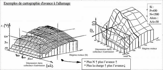

    - La centrifuge, c'est parce que l'avance doit être modifiée en fonction du régime moteur, donc c'est logique d'avoir une correction centrifuge qui est directement liée au régime moteur.
    - La dépression, c'est parce que l'avance doit aussi être modifiée en fonction de la charge du moteur, il faut comprendre par "charge moteur" son taux de remplissage d'essence. Et la dépression est directement liée au taux de remplissage moteur, ou plus véritablement à l'ouverture du papillon de gaz. Bref, en piquant la dépression sur la pipe d'admission ou sur le carbu, on a l'info "charge moteur" pour résumer.
Voici le lien vers le document en question: (si le lien venait à ne plus fonctionner, j'ai téléchargé le document chez moi au cas où)
http://www.ac-nancy-metz.fr/enseign/Autocompetences/2_ressources_pedagogiques/5_energie_electrique/stockage_le%E7ons_technologie/systemes-allumage.pdf
Le document se présente sous la forme d'exercices avec les corrigés. Perso j'ai retenu 2 choses qui m'ont paru ultra importantes:
- Plus le régime de rotation augmente, plus l'avance à l'allumage doit augmenter
- Plus le taux de remplissage est faible (c'est à dire plus le papillon des gaz est fermé), plus l'avance à l'allumage doit augmenter
Çà semble un peu contradictoire mais si on observe bien les 2 exemples de cartographie d'avance à l'allumage données dans le document à la page 8/36, c'est parfaitement illustré:

La théorie générale je connais, ce qui nous manque ce sont les spécificités du genre de cette électrovanne.
Comme je l'ai suggéré auparavant et comme on le voit sur le graphique, l'avance requise n'augmente pas de la même façon en fonction de la dépression suivant le régime moteur : en particulier à faible régime elle n'augmente pas du tout en fonction de la dépression.
Or je vois mal comment une capsule branchée directement sur l'admission pourrait faire ça, donc le rôle de l'électrovanne est peut être d'inhiber la dépression sur la capsule à faible régime, donnant ainsi une grossière approximation du graphique.
Quand on franchit le seuil de commutation de l'électrovanne ça doit faire un saut d'avance qui doit avoir un effet bizarroïde sur l'accélération...

- D'après les photos de FOLI, qui a un carbu 31PICT 7, lui a un vase de dépression et un solénoïde comme les miens. La commande du solénoïde se faisant comme sur le document qu'il a scanné: à l'aide du contacteur sur le papillon (contact au dessus de 60° d'ouverture et au dessous du régime de 3500tr/min). En plus, à priori, il n'y a pas de 3ème tuyau de dépression sur la 3ème tétine du solénoïde en dessous. Tu peux confirmer FOLI STP ?
- D'après les photos de AMLM, qui a un carbu PIERBURB 1B(3?), le solénoïde est un peu différent, a bien 3 tétines dont une bouchée. Par contre, sur ce montage, pas de vase de dépression. Un tuyau de dépression part directement de derrière le carbu pour aller directement sur la capsule de dépression de l'allumeur; un tuyau va de la pipe d'admission sur le solénoïde, puis du solénoïde vers la vis de ralenti.
Le schéma de raccordement de la dépression sur le carbu 1B3 semble donc être le suivant:
