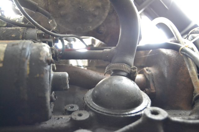

Bon, j'suis pas veinard, en démontant les trois ecrous de 8 du boitier de filtre à air, j'en ai fait tombé un dans le tuyau de reniflard d'huile.
Evidemment, j'ai tout de suite démonté le reniflard, mais j'ai pas retrouvé l'écrou. Je suppose donc qu'il est allé se loger dans le raccord du reniflard, côté bas moteur; c'est à dire dans cette espece de boite: (photo récupérée sur un autre topic). C'est la piéce référence 036103129
Voila, j'ose pas démarrer le moteur de peur que cet écrou de 8 ne cause des dégats; et en même temps je veux pas démonter le moteur pour un bête écrou. Du coup, je me demande si la boite du reniflard d'huile ne comporte pas une espece de crépine qui empecherait le boulon de passer dans le moteur:
Qu'en pensez vous? Je peux démarrer sans crainte? Je dois tout démonter?
