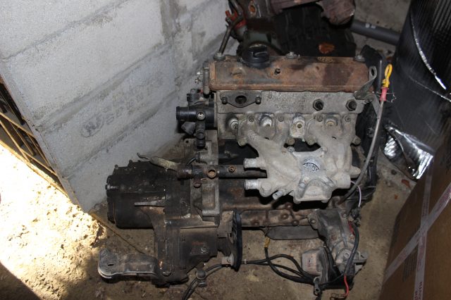

Bonjour à tous et à toute,
Suite à l'acquisition d'un lot, je me retrouve avec ce moteur, mais je n'arrive pas à l'identifier, j'ai eu plusieurs avis, des pistes allant vert un moteur de polo MK1 et peut--être un 1050cm3 de type HZ ou alors 1100cm3 MH ?... La boîte de vitesse allant avec est de référence AKV...
Si vous pouvez m'aider à l'identifier car je souhaite m'en séparer, cependant je dois d'abord en connaître les caractéristiques.....
Merci d'avance
PS : Je possède plusieurs photos si besoin
Cordialement
Valentin

Voici d'autres photos de vue différente.

Merci de passer par la case présentation comme le demande le règlement ;)
C'est un moteur de golf au vu des supports, ce qui ferait penser à un 1.3 (MH ou 2G), mais la pipe d'admission semble être une de 1.0 (HZ) ... faut vérifier le code moteur ;)

À la vu des supports il ne vient d'aucune POLO. :whistle:
Selon le collecteur et la durit de retour ça devrait être un HZ ( la boîte AKV est montée sur les HZ ). :wink:
Mais bon vu l'état... :hmmm:
