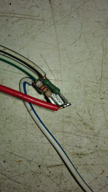

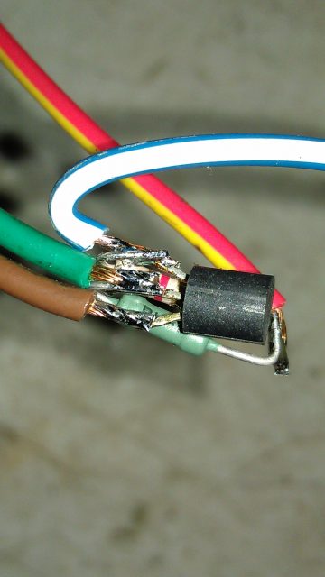

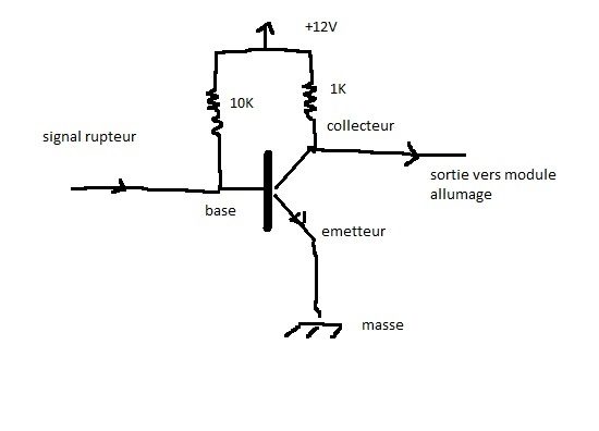

Pour palier à cela, c'est très simple, il suffit d'incorporer un inverseur dans le signal de commande.
J'ai utilisé un petit transistor NPN pour cela, très facile à récupérer sur des plaquettes électroniques de récupération, n'importe quel modèle peut convenir.
Voici le petit schéma de l'inverseur:

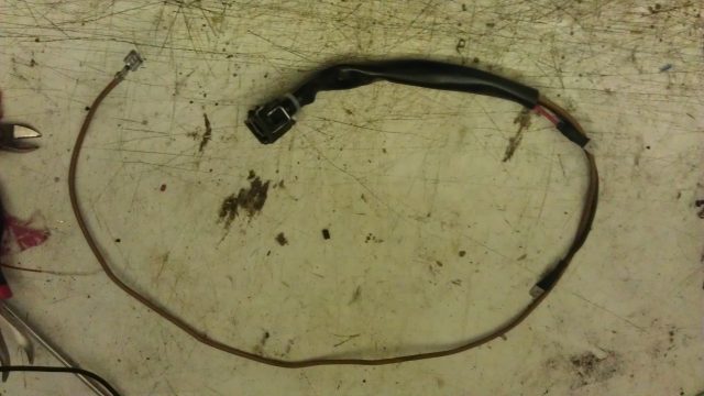

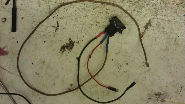

Niveau réalisation, vu que j'ai utilisé un allumage de polo 2F avec la bobine carrée, on a besoin d'un connecteur de faisceau de polo 2F, celui qui vient se connecter à l'allumage et on lui greffe des cosses pour l'adapter dans la polo 2.
J'ai mis une gaine pour dire de faire un peu plus propre:

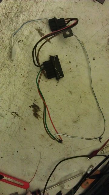

Ici, on a le faisceau de l'allumage TSZ, j'ai simplement coupé la fiche qui vient normalement sur le capteur effet hall et j'ai connecté mon petit inverseur au bout (vu qu'on a à cet endroit une masse et un +12V c'est facile)
J'ai ajouté un fil (bleu et blanc sur la photo) pour se raccorder au rupteur.

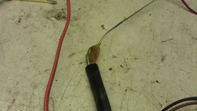

Le montage de près:
J'ai englué le tout dans de la colle à chaud, c'est pas très joli mais ça rend le bidouillage invulnérable ^^

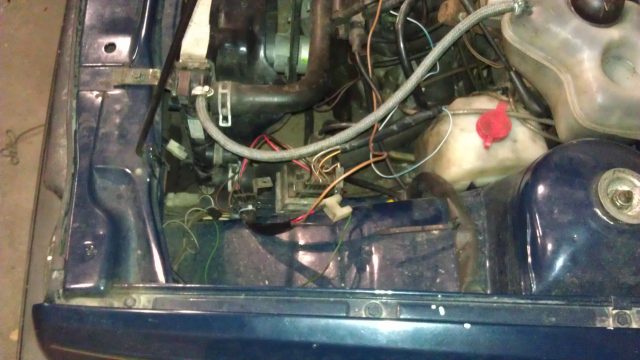

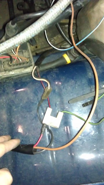

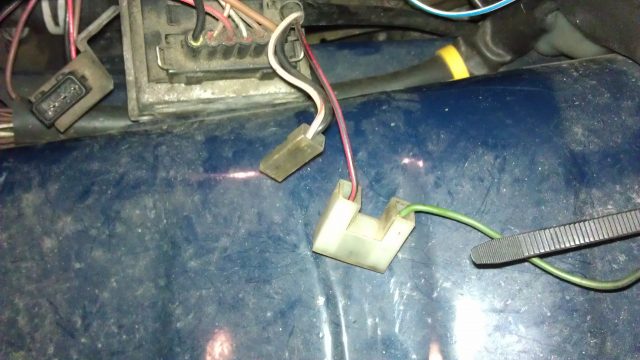

Côté voiture maintenant, voici les fils qu'on a lorsqu'on retire la bobine d'origine:
Le rouge et noir pour le compte tour, le blanc doublé noir c'est l'alimentation +12V et le vert va normalement sur le rupteur (plus utilisé)
On connecte comme ceci notre fiche d'adaptation:

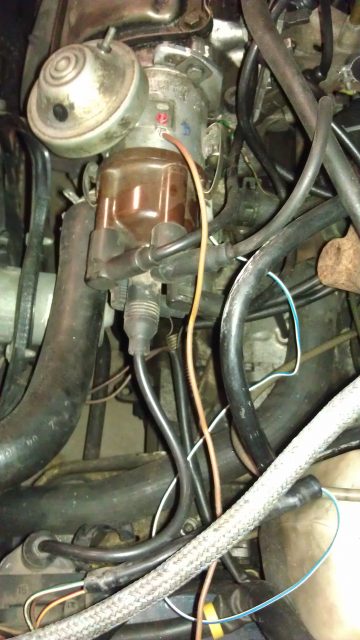

J'ai pris la masse sur le corps de l'allumeur (fil brun)
Petite vue générale

pierru9 a écrit:Pas besoin de prévoir un radiateur sur l'installation? :humm:
J'imagine que les résistances et le transistor vont dégager de la chaleur! :roll:
Pas du tout, le courant circulant dans ce transistor est très faible (environ 10mA avec ces valeurs de résistances) Nul besoin de faire circuler de la puissance dedans, c'est d'ailleurs ce qu'on veut éviter :wink: Le but est simplement d'utiliser la commutation des vis platinées pour piloter l'allumage TSZ. Les transistors de ce dernier se chargent de la puissance et sont d'ailleurs équipés d'un dissipateur.
