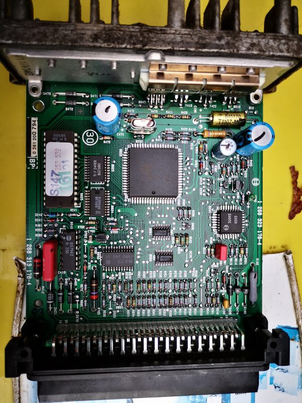

Un copain un peu mécano est passé cet après-midi.
On n'a rien trouvé d'anormal.
J'ai ouvert le calculateur d'origine et il est nickel à l'intérieur.
J'ai changé aussi le second relais de pompe à essence.
Il y a bien une étincelle à chaque bougie.
Après réflexion il m'a parlé du capteur PMH qui pourrait être HS...
Polo Pretty 1993

Quand j'ai ouvert le calculateur je n'ai pas regardé le côté opposé de la carte, il y a peut être un composant dessoudé...
