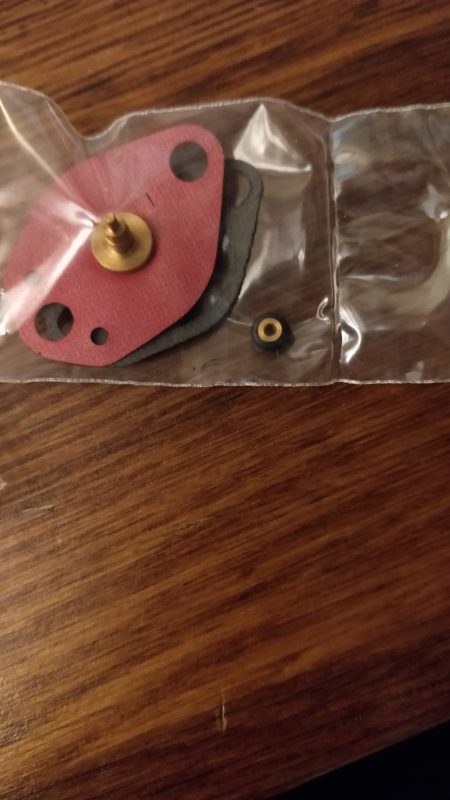

Deux hypothèses de ma part : j'ai mal remonté le carburateur, j'ai peut être même oublié une pièce, je pense à celle ci (petit cercle métallique + joint) :
Elle ferait théoriquement partie de la soupape d'enrichissement. En tous cas, je suis sur de ne pas l'avoir remonté parce que je ne l'ai pas vu en démontant mais j'ai peut être loupé quelque chose.

EDIT : Après redémontage et remontage du carbu, c'était bien la petite bague de la valve d'enrichissement qui manquait. Et je remarque qu'il faut changer quand même la semelle de carburateur même si elle est récente. C'est peut être une question de qualité de semelle (c'est celle de mecatechnic) ou juste le fait que la semelle bouge ou soit abimée par la dépose du carburateur (peut être que j'avais trop serré le carburateur...). Beaucoup de peut être ^^
