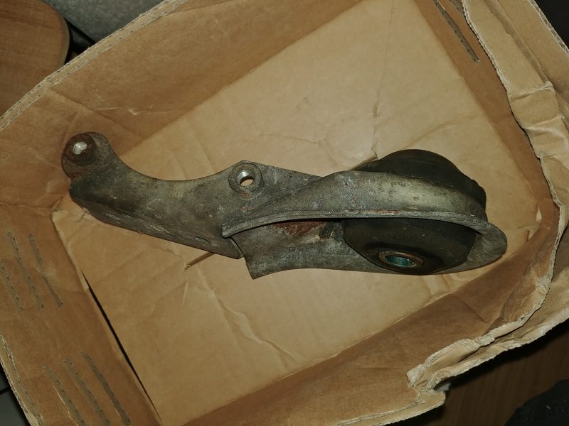

Messagede snowrider le 23 Nov 20 19:26
Support de boite reçu ce jour :teuf:
Un petit coup de sablage et peinture!
