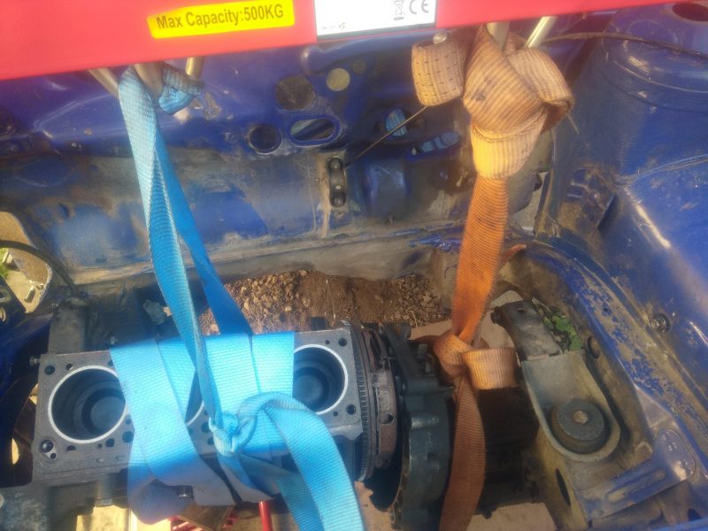

A la base je devais déculasser à cause d'un problème de compression sur un cylindre et au final j'ai sorti la boite, le moteur, bref j'ai tout viré... ca me fera du boulot.
Donc si comme moi vous n'avez pas de grue et que vous voulez porter tout ca avec vos petits bras alors je vous donne leurs poids (ici c'est un 1.3 55ch et boite 8P).

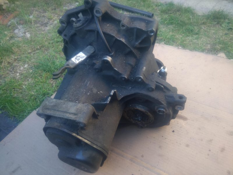

Ensuite pour la boite non vidangée c'est 33kgs

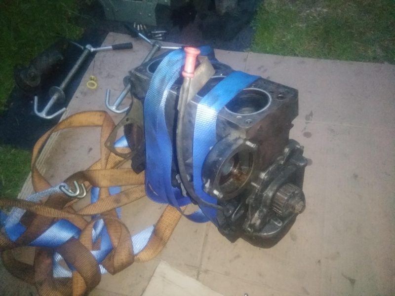

Enfin pour le bas moteur vidangé évidemment, avec embrayage, sans démarreur, sans pompe à eau, sans alternateur, c'est 65kgs (j'aurais voulu enlever le tuyau de la jauge d'huile avant mais personne m'a répondu sur comment le faire). Sur d'autres forums vous trouverez parfois des gens dire que le bas moteur c'est à peine un peu plus que le poids de la boite, eh bah soit ils ont une balance qui déconne soit ils ne l'ont jamais fait...

La jauge, t'as juste à tirer dessus, y a un joint torique dans le bas moteur qui fait la résistance :D

Tant mieux si ca peut interesser ou aider des gens. Pour la jauge j'ai fini par poser la question sur d'autres forums faute de réponse.
Quelqu'un sur un forum anglais de polo m'a expliqué qu'il fallait tirer. Merci quand meme :yes:
