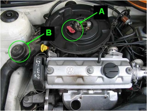

Salut à tous,
Voila, je demande à quoi sert cette sonde [A] (j'ai ma petite idée...) ?
(image prise à FDMP, copyright FDMP) :wink:
En fait, le probleme de ma polo c'est que meme moteur chaud (apres 45km à 100km/h), elle "aspire" toujours de l'air chaud par la vanne [B].
Or, cette vanne doit donner de l'air chaud au moteur seulement lors du démarage à froid !
Il y a un tuyau de depression reliant [moteur]<->[A]<->[B] .
A mon avis, [A] dévie l'aspiration du moteur vers [B] quand la T° de l'air est froid, et donne de l'air chaud.
Quand la T° augmente, [A] bloque l'aspiration du moteur et [B] ne fait plus rentrer d'air chaud.
Questions :
- le remplacement de [A] peut-il resoudre le probleme (d'air chaud constamment aspiré)?
- [B] peut il déconner ?
Infos :
- mon moteur est un AAU
Merci d'avance pour vos reponses. :wink:

C'est un clapet thermostatique.
Il commande (B) qui est une vanne pneumatique. (B) aspire soit de l'air frais (par la trompe qu'on voit sur la photo) ou de l'air réchauffé prélevé au niveau du collecteur d'échappement, via un flexible alu (démonté sur la photo, mais on voit le trou sur la tôle de protection du collecteur).
(A) peut être défaillant bien sûr. Mais il faut voir aussi qu'une fuite sur une des petites durits branchées sur (A) aura le même effet. Contrôler donc aussi ces durit. L'une relie (A) et (B) et l'autre va de (A) à un piquage de dépression sur le carburateur
(B) peut être grippé ou coincé également.
Bonne chasse :wink:

Messagede Clems68 le 16 Jan 08 14:53
Ok, merci pour tes infos ! :cool:
La vanne B n'est pas grippée, car en coupant le moteur, le clappet B se ferme (et je l'ai noyé de WD40)

Sinon tu prend une pince et du dessere la partie en laiton jusqu'a avoir le bon réglage !

Messagede fandemapolo le 16 Jan 08 17:28
Copyright FDMP :lol:
B peut déconner mais si la vanne réagit quand tu aspires à la bouche , ça doit être bon :wink:

Messagede Clems68 le 16 Jan 08 19:08
Flo49 a écrit:Sinon tu prend une pince et du dessere la partie en laiton jusqu'a avoir le bon réglage !
C'est quoi le bon reglage ?
Ca fait quoi quand tu visses ? (limite aspiration vers [B] ?)

Messagede Flo49 le 18 Jan 08 06:55
Oui ça règle la précontrainte du bilame qu'il y a à l'intérieur, donc pour une même température, si tu dévisse tu va ammener moins d'air à B et donc le volet va fermer l'arrivé d'air chaud !
Le bon réglage c'est au feeling, moi j'avais démonter toute la boîte à air, mise chez moi pour qu'elle soit à 20°, et ensuite rebrancher pour voir si le volet était bien fermer, de la grosse bidouille quoi :lol: , mais ça marche très bien sur ma pretty :wink: !

Messagede Clems68 le 18 Jan 08 09:18
Ok, merci du conseil !
La bonne valeur pour la fermeture du volet est donc 20° ? (comment tu l'a su ?)

Messagede Flo49 le 18 Jan 08 18:28
nan 20 ° c'est au pif, j'ai fait ça en hiver donc le seul endroit chaud c'était ma maison :lol: .

Messagede fandemapolo le 18 Jan 08 18:59
Au-dessus de 20 ° , le volet ne doit plus laisser passer l'air chaud du tout.
20 ° , c'est la valeur préconisée , c'est pas du pif :wink:
