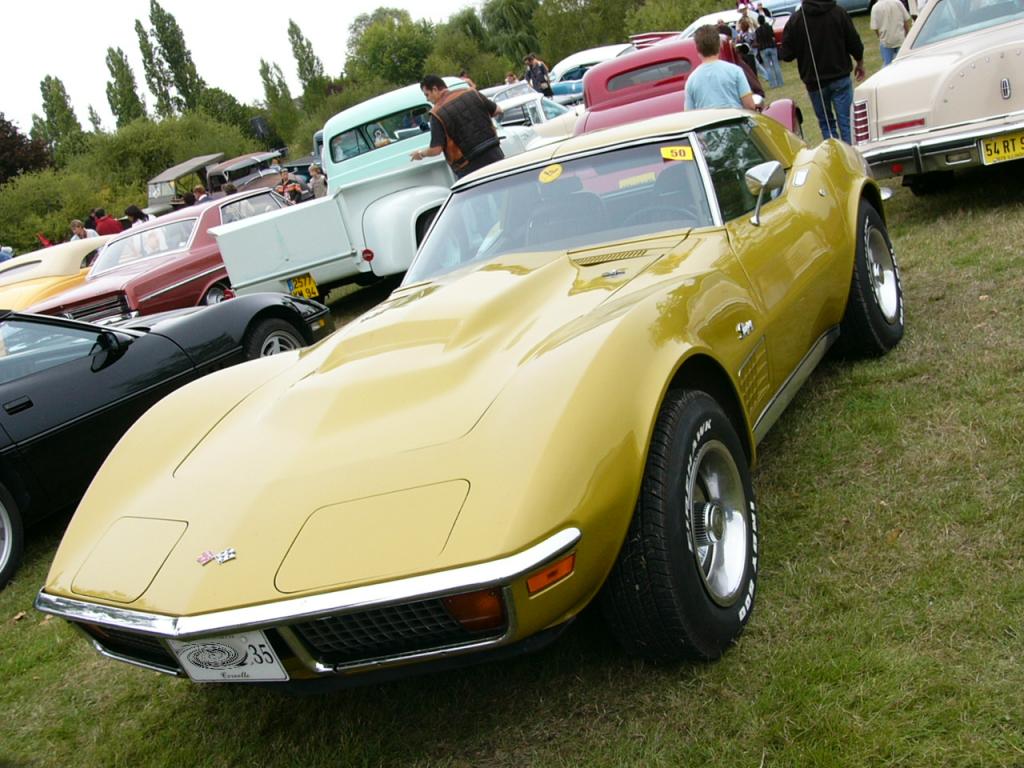

Voilà, ça c'est sa Corvette 72 :)
J'ai fait environ 150 bornes dedans en revenant de Saran, près d'Orléans, sur la route de retour vers Rennes. C'était mémorable. Elle a subi quelques "petites" modifications qui vous scotchent le trou d'balle au fond du siège à la moindre sollicitation sur la pédale de droite. Ce n'est pas si rare que ça, mais c'était quand même la première 'Vette C3 que je voyais avec une boîte méca 4 vitesses (qui bientôt devrait d'ailleurs passer en boîte 5, avec la greffe d'une boite Tremec T-56 si je me souviens bien). De quoi vous faire passer une G40 pour un jouet :D

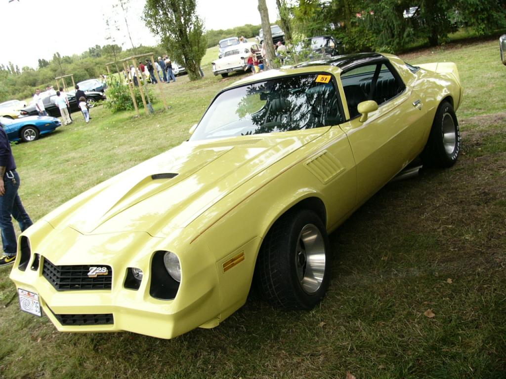

Sinon moi, je m'étais rendu à Saran en tant que passager dans cette voiture là :
C'est la Camaro Z/28 1978 d'un copain. Il avait une Berlinetta blanche avant (même caisse, mais orientée confort, alors que la Z/28 est beaucoup plus orientée performance).

Miam miam :lol:
Je vois qu'il est du 35 :wink:
cette été en bretagne il y'avais une concentre de voiture americaine , j'ai cru apercevoir cette voiture mais j'ai du me tromper

Si c'était à Vitré près de Rennes, il y a de fortes chances que les 2 premières y étaient ;)
