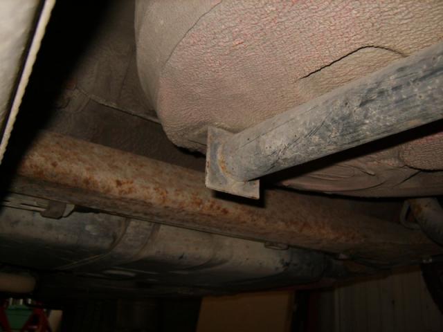

Messagede TriPolo le 17 Mai 09 23:28

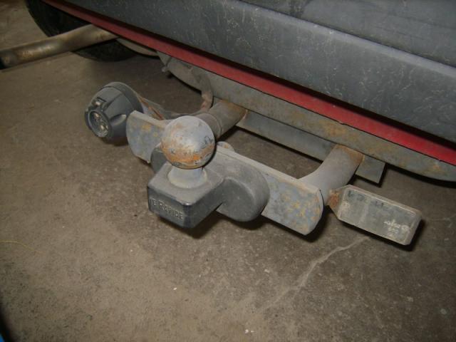

Petits complément avec l'attelage de la Fancy. C'était un modèle "Top Fuel" pour grosses remorques. L'ex-beau-père tirait ... un bateau avec :shock:
Les points de fixation sont multiples et pris un peu partout sous la caisse, avec des contre-plaques d'appui. L'attelage est construit sur un mini châssis tubulaire. C'est du costaud. Marque "Le Rapide".
Photos :
La boule et le bout du châssis :

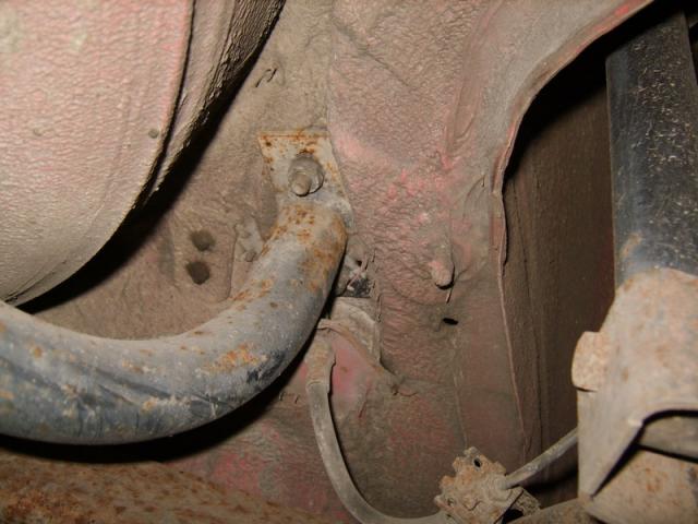

Points de fixation sous caisse :

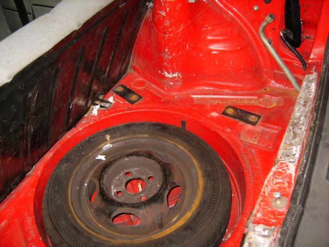

Un autre exemple :
Contre plaques dans le fond du coffre, côté droit :

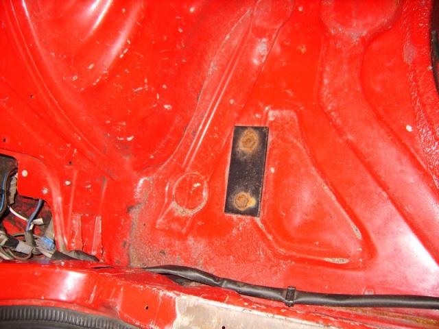

Côté gauche :

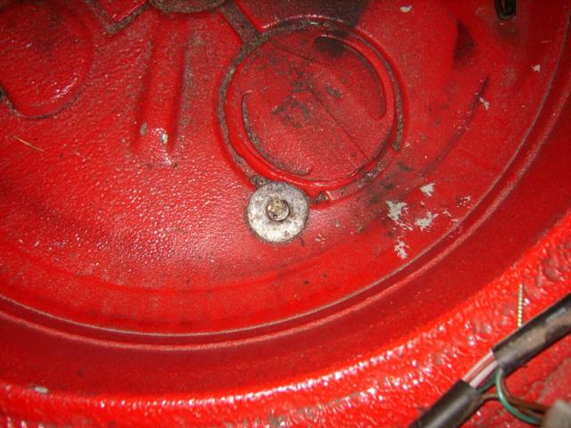

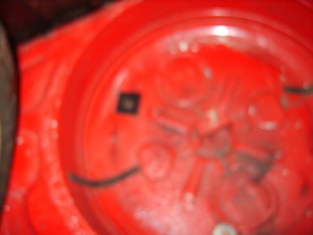

Dans le fond du coffre (dsl j'ai loupé la tof mais on devine le truc)
Sur le dernier point y'a juste une rondelle

Surtout que le bac de roue de secours ce n'est pas ce qu'il y a de plus solide, hein Nico? :mrgreen:
