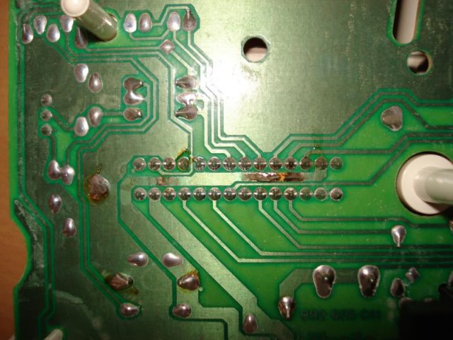

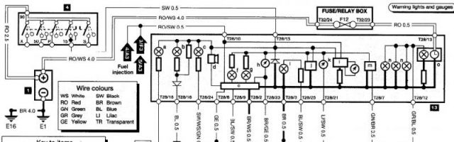

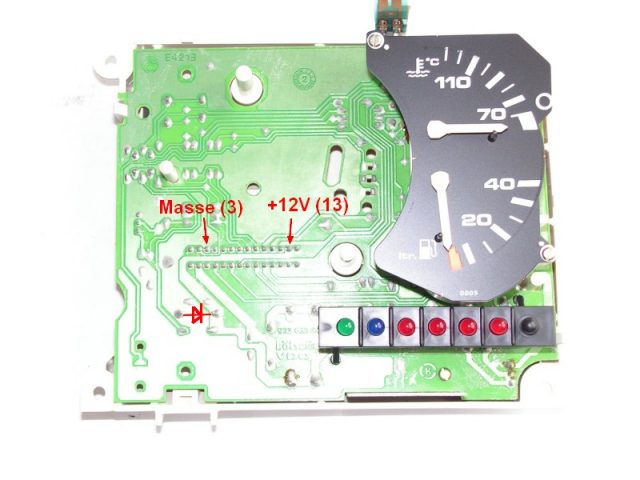

En fouillant sur le net , je suis tombé sur un petit schémas électrique concernant le TDB et compteur des polo 94 , surement valable pour les modèles antérieur pas trop ancien *
Certains ont déjà eu des soucis d'allumage de voyant , par intermittence ou plus de voyants du tout . j'espère qu'il pourra vous aiguiller .
Il sert aussi de méthode pour vérifier les connections et la carte électronique ainsi que ces soudures , les photos sont en qualité impecc'
