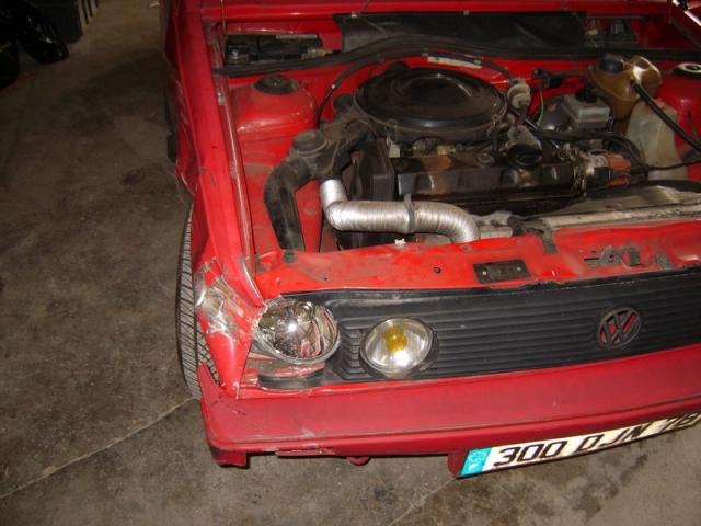

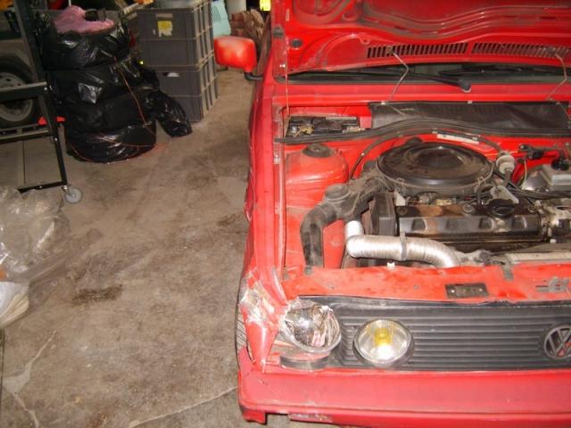

Vue générale du côté qui a tapé :

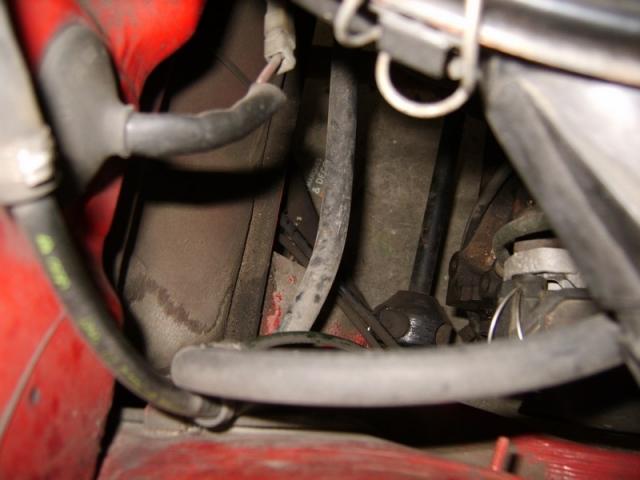

Ca, c'est la barre de direction droite. Normalement elle est pas tordue. La voiture a une sortie de strabisme maintenant :lol:

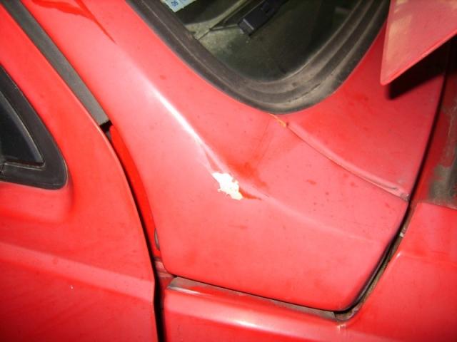

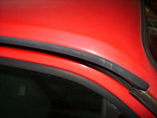

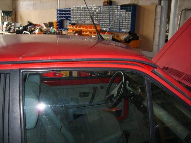

Pli sur le toit. remarquer l'interstice entre la porte et la caisse qui a disparu. Limite possible de la fermer :S

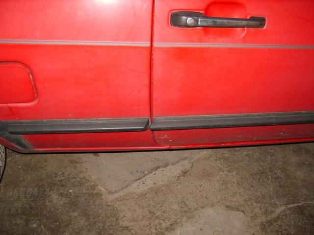

Au bas de la porte, tout est normal

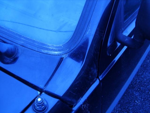

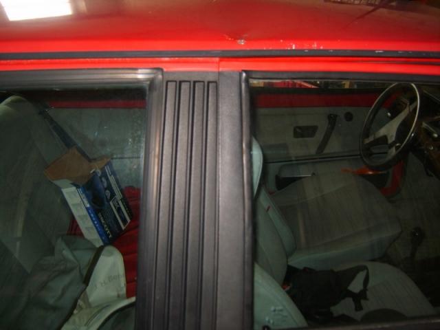

On voit nettement que le toit est remonté :
Au point que le joint baille de quelques mm :
Le pied de pare brise plié aussi. Le longeron bique vers le haut forcément. Et tout le passage de roue est à redresser / remplacer.
On voit asser bien que le passage de roue est rentré vers l'intérieur de la caisse;

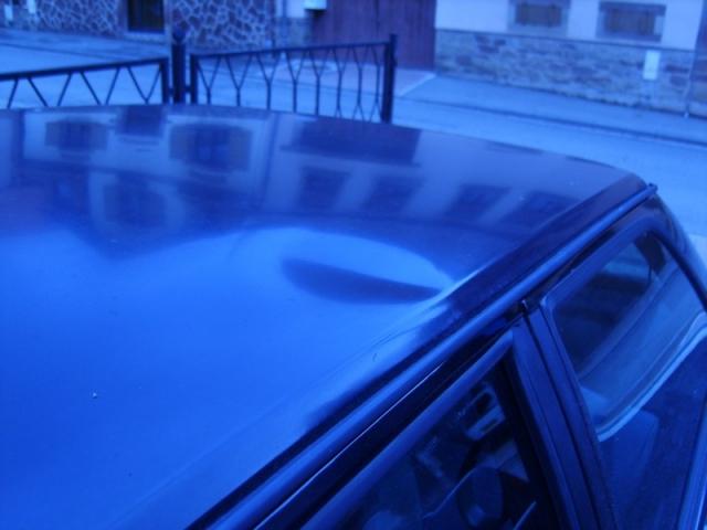

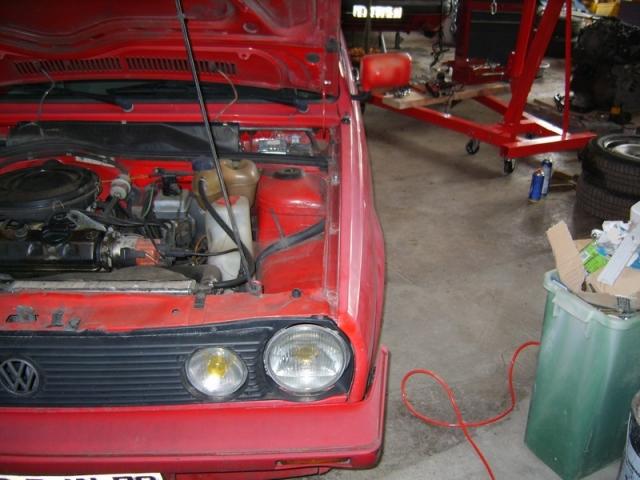

L'autre truc qui m'inquiète un peu ... c'est qu'à regarder ma G de près ...
On trouve le même type de déformation. Pas de sensation particulière à la conduite et les portes ferment, mais il n'est pas impossible qu'elle ait tapé aussi au cours de sa vie :?

Arrête tes conneries :shock: je crois que j'ai la même chose sur ma G T2 :?

Ba c'est pas arrivé la tout seul trip", donc forcement, tapage :wink:
Ca sent la fin, le toit a bien morflé :(
