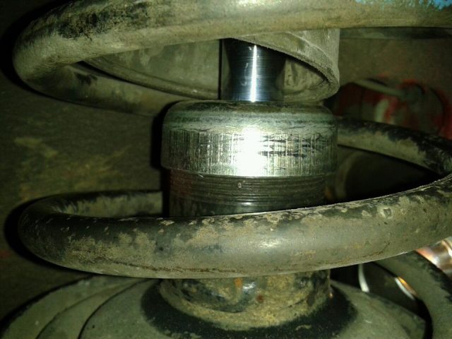

salut tout le monde
donc j ai regardé ce matin.....
j ai resserré le gros écrou a la clé anglaise
il avait un bon tour dans la vue
j ai profité pour faire l autre coté
puis un tour pour voir
et la................magique plus rien plus de claquement
merci a tous
jonathan>j espère que pour toi ce sera ça..
cet écrou la
merci a tous
cet écrou la

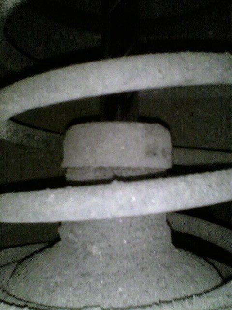

woui bien, merci pour la foto. je tente sa dés que possible (quand j'aurai mes outils surtout)
rroooo on dirai que t'a roulé dans du sucre glace

oui sa c'été dévissé en effet
même l'autre coté que j'avai personnellement serrer comme un boeu !!!
je suis écoeuré
tout ce bruit juste pour sa
merci encore pour les idées incandescente
