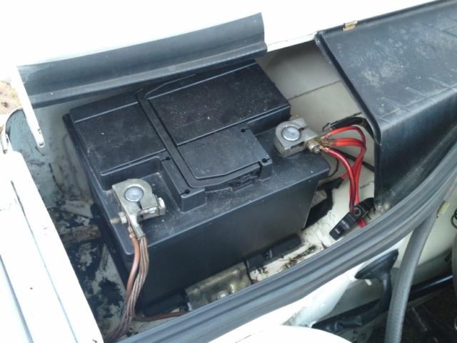

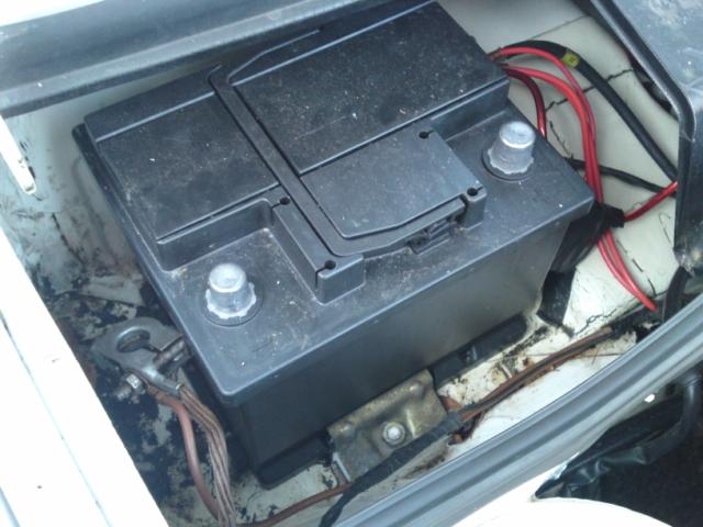

La batterie , située dans le caisson d'eau , en haut a gauche sous le capot moteur.

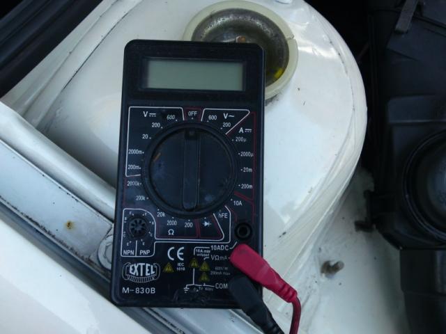

Le multimètre. Le votre pourrait être diffèrent , mais en général , on retrouve quasiment les mêmes choses.

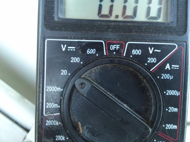

Comme nos batteries sont des batteries 12V, on choisit un calibre adéquate. on choisira le calibre 20V continue Image , puisque celui du dessous serra trop petit.

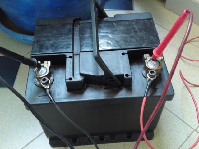

Pour la mesure d'une tension (volts) , on branche les pointes de touches comme ceci :
La noir , dans COM
La rouge , dans V/Ohms/mA

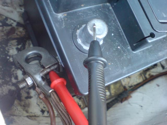

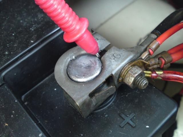

Après , il suffit de placer les pointes de touches sur la batterie.
Le rouge sur le + , le noir sur le -
Pour la photo , j'ai du simplement les poser. Les tenir , c'est mieux (on est sur que ca fait bien contact !)

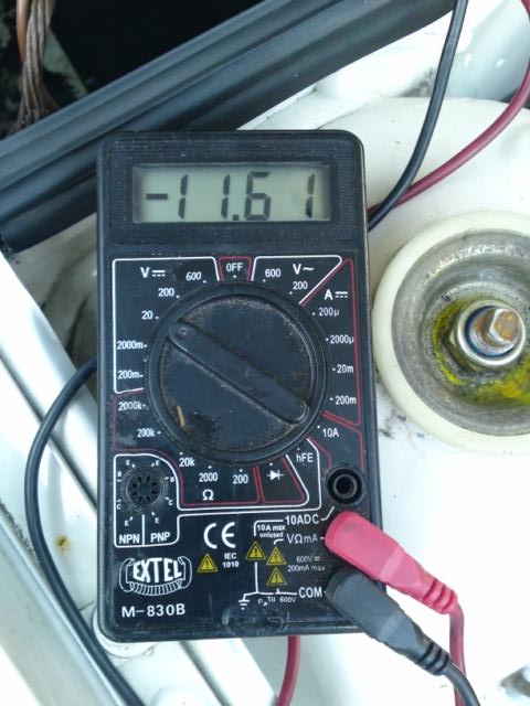

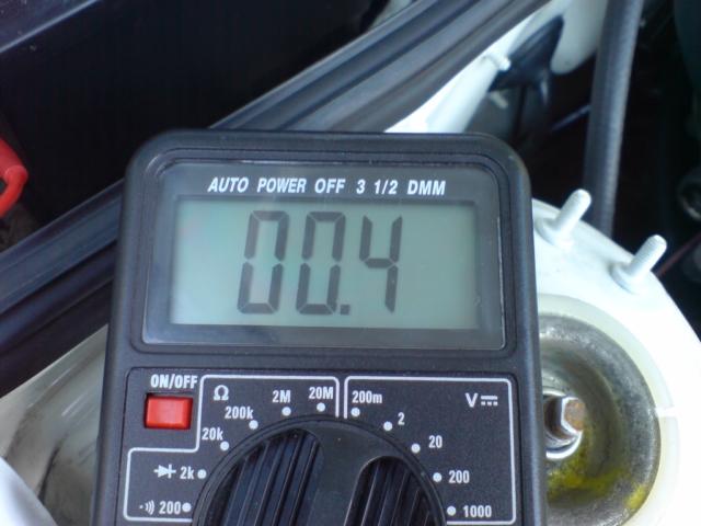

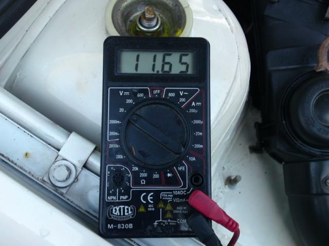

On lit la valeur sur le multimètre :
Oula ! 11.65V ! La batterie est bien déchargée la...
Si vous avez ceci d'affiché , c'est que vous avez placer les pointes de touches a l'envers !
On a dit le noir au - , le rouge au + !

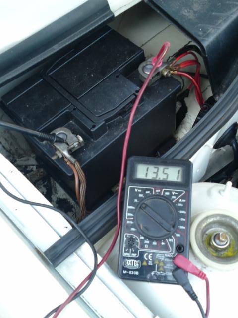

Comme pour la vérification de la tension de la batterie , on place son multimètre sur calibre 20V , on place les pointes de touches sur la batterie et... on démarre !
Nota : Dans le cas ou la batterie est trop faible pour démarrer , sur essence , vous pouvez toujours la démarrer en la poussant , ou en vous laissant glisser dans une descente. On met le contact , on débraye , on passe la 2nd. des que la voiture roule , on lâche la pédale d'embrayage. le moteur devrais normalement se lancer. Sur diesel il faudrait qu'il reste encore assez de jus pour pouvoir préchauffer.
Si votre alternateur charge , vous devriez voir afficher ceci :
Ici : 13.5V , l'alternateur charge. (peut-être pas au top de sa forme mais bon !)
La tension doit-être comprise entre 13,5 et 14,7V.
Si la tension est supérieure a 14,7V ou inférieure a 13.5V, on peut suspecter un régulateur d'alternateur HS.

III - Démontage de la batterie

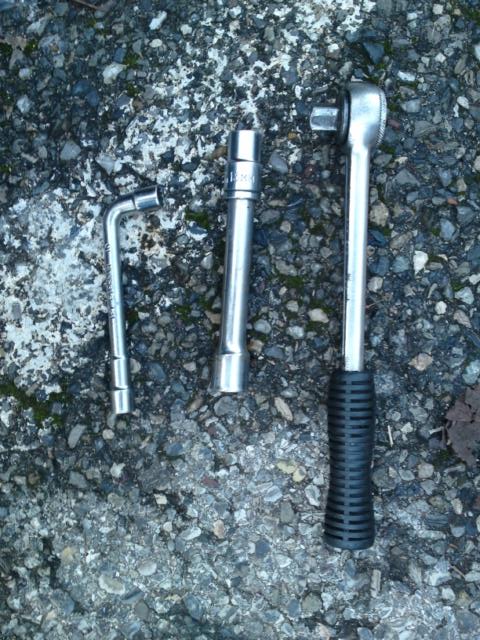

Il nous faut deux outils.
Une clef de 10 , pour enlever les cosses et une de 13 pour la patte qui maintien la batterie.
Moi j'ai pris une clef a cliquet avec rallonge , plus pratique !

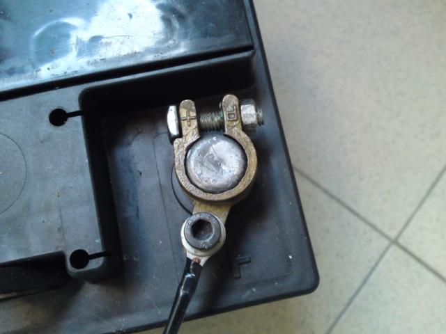

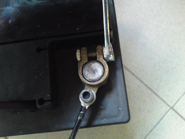

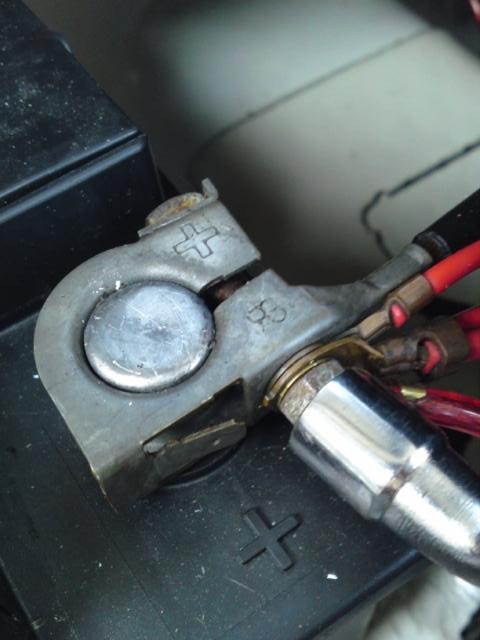

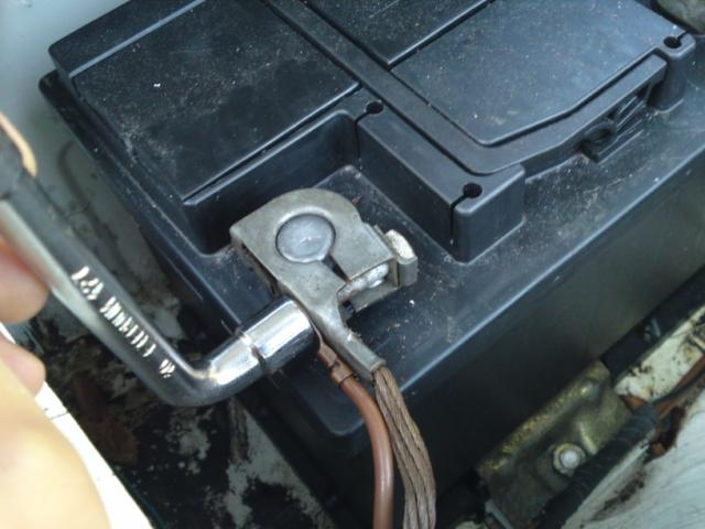

On commence par enlever les cosses.
En premier , on enlève toujours le - !
On desserre
Puis on enlève , et on met a coté.
Puis le + :
Les cosses retirés :

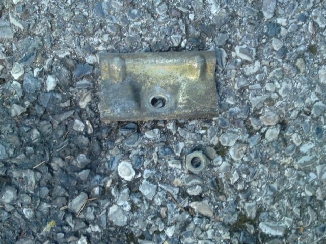

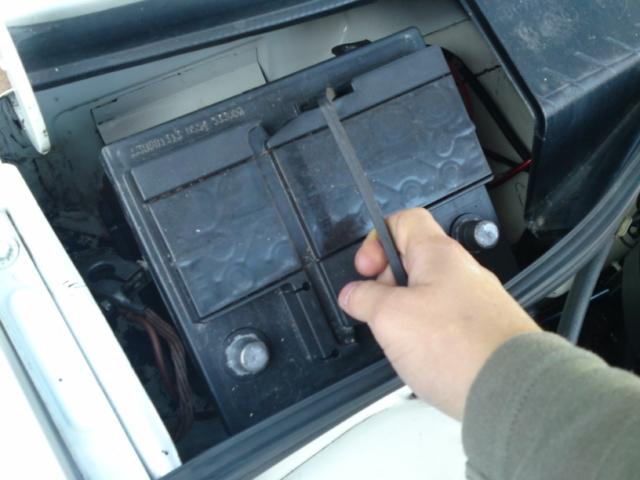

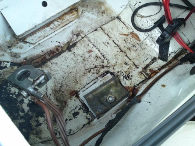

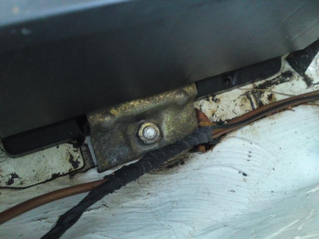

La patte en place
La patte retirée
Et la batterie sors !
Pour ne pas perdre la patte , je la remet sur l'emplacement avec son boulon.

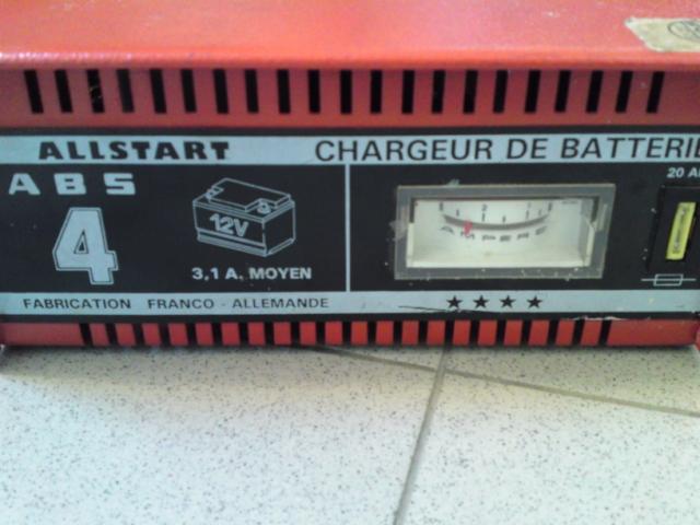

IV - Recharge de la batterie.

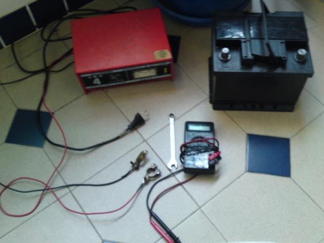

Bien sur , votre chargeur peu être diffèrent du mien (qui commence a se faire vieux d'ailleurs , mais fonctionne toujours !)
Les outils : Clef de 10 plate pour serrer les cosses , le chargeur et éventuellement , le fameux multimètre pour suivre l'évolution de la charge !
On place la cosse et on la serre.
Comme d'ab , le rouge sur le + , le noir sur le - (normalement on ne peut pas se tromper , du fait de la taille des cosses qui sont différentes !)
Et on serre un petit peu.
Nota : Non... je ne me suis pas trompé ! Le fil parait noir mais en fait c'est du chatterton qui est sur le bou du fil.
On branche et... Ca charge !

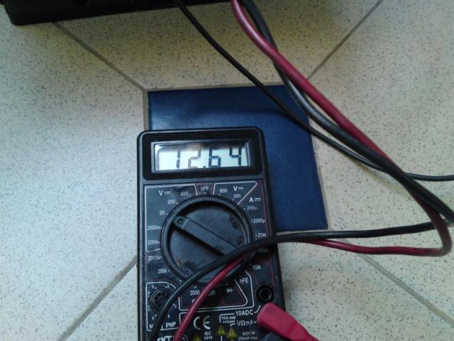

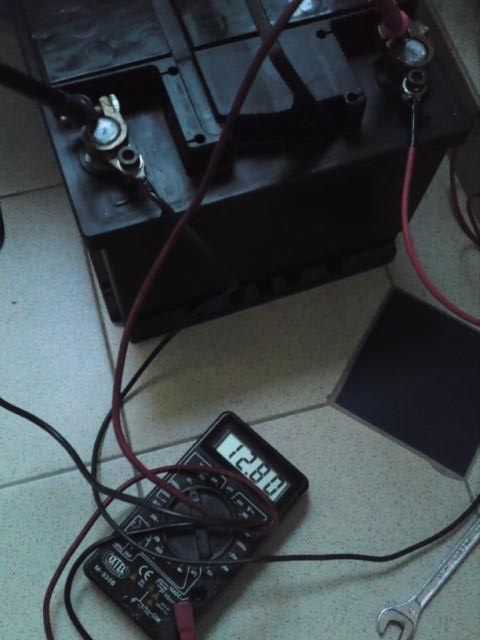

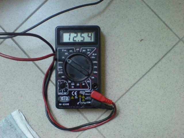

On peu mettre le multimètre pour vérifier :
Pendant :
Fin :
Une fois chargeur débranché j'ai une tension d'environ 12.54V , c'est a peu prés correct.
Perso , je charge la batterie pendant au moins 10H , sachant que c'est un chargeur lent que j'ai.

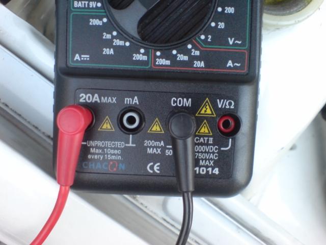

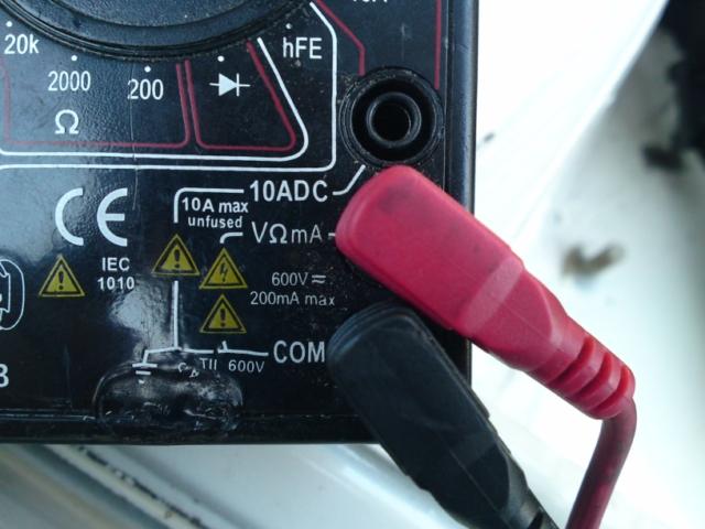

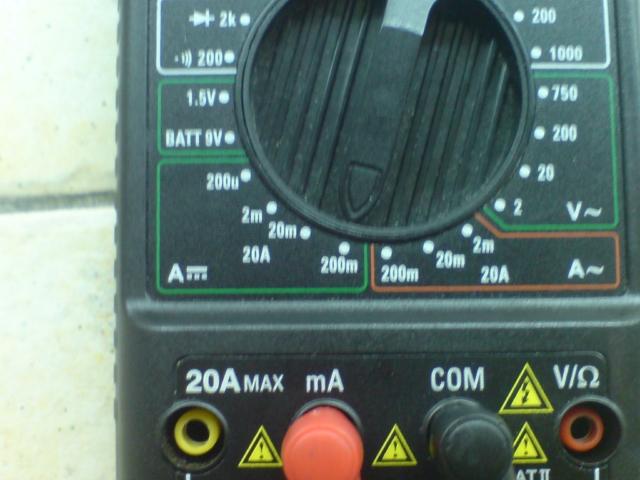

D'abord , on change la fiche rouge de place sur le multimètre . Elle va dans le bornier 20A max (ou 10A , ou plus , ou moins , tout dépends du multimètre)
Je ne préfère pas la mettre pour le moment dans le bornier 200mA , on ne sait jamais , defois que ce soit une grosse fuite !
Sur le bornier 20A , il n'y a qu'une calibre : 20A !
On choisi celui-ci , quitte a faire la conversion après.

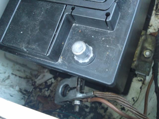

Quand on mesure la tension de la batterie on branche le multimètre en parallèle a la batterie. Il faut ici brancher le multimètre en série !
C'est a dire , l'intercalé entre la cosse - et la batterie.
Comme ceci :
ATTENTION : Ne pas démarrer le moteur avec l'ampèremètre connecté ! vous risquez de le griller !
En effet , le démarreur demande énormément de courant et l'intensité qui va traverser l'ampèremètre risque de le foutre en rade.

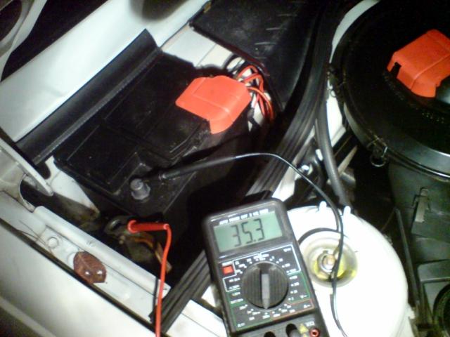

Après ... on lis :
40mA , c'est pas énorme. J'ai fait la mesure sur le golf cab et j'ai la même chose.
Ca correspond a la consommation de la mémoire de l'autoradio , de la montre du compteur...
Passé 100mA , je pense que c'est beaucoup.
Nota : Maintenant qu'on connait a peu-près la valeur , on peut affiner.
On change de borne , on passe sur la borne mA
On choisi le calibre 200mA
Et on lis :
35.3 mA de courant consommé a l'arrêt exactement.

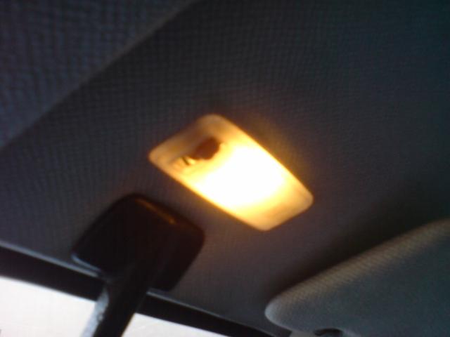

Un plafonnier resté allumé par exemple :
