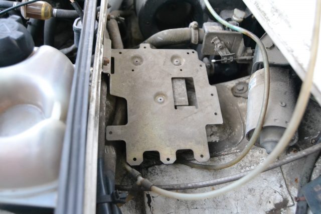

Je n'ai rien côté bobine. Ce serait donc dans la 'baie de pare brise'. Je suppose qu'il s'agit de l'espace juste sous le pare brise dans le compartiment moteur. J'ai viré la goulotte en plastique (en ruine) qui est sur le dessus au milieu : la gaine grise débouche dans cette baie (et non dans l'habitacle comme je croyais au début) je suis la gaine jusqu'à un connecteur sur un machin qui est planqué sous une grosse plaque métallique à peu près devant le moteur d'essuie glace : ça m'a bien l'air d'être ça : drôlement planqué !

Bon, aujourd'hui j'ai essayé de démonter le module de commande d'allumage : pas moyen !
Il semble qu'il soit fixé par 3 rivets sous la fameuse platine métallique dans la baie de pare brise.
La platine a un bord à l'équerre fixé par 2 boulons sur la cloison avant de la baie de pare brise. Je les ai défaits : alors la platine bouge mais elle tient encore souplement par un point en dessous je ne sais à quoi ni comment, j'imagine un pion plastique hameçonné dans un trou, je n'y vois rien (il faudrait un miroir de dentiste), je n'ose pas tirer fort de peur de casser quelque chose.
Comment fait on pour désolidariser complètement cette platine ??? Je donne ma langue au chat.
En plus c'est bien étrange cette forme avec toutes ces pattes et ces trous qui ne servent à rien ?? Une option pour d'autres modèles ?

Messagede Mewoia Wayne le 15 Jan 13 19:20
salut si tu veut l'enlevé (si c'est pa
Mewoia Wayne
Messages: 27
Inscription: 14 Déc 12 12:34
Localisation: 11210 port la nouvelle
Re: où est le module d'allumage POLOII 86CHZ1
Messagede Mewoia Wayne le 15 Jan 13 19:22
s déja fait suffi de poussé la plaque vers ta ventilation et sa se déclipse (comme les plastique des certain moteur moderne)
après ya juste un broche dessous a défaire, rien de sorcier
Mewoia Wayne
Messages: 27
Messagede Mewoia Wayne le 17 Jan 13 15:11
pardon faut pousser dans le sens inverse (je vien de vérifier)

Messagede amlm le 15 Mar 13 17:57
Merci Mewoia Wayne, t'as bien fait de t'inscrire parce que ma question attendait depuis un an.
Si j'ai bien compris il faut tirer la platine vers le côté extérieur gauche de la voiture (parce que la ventilation, y a radiateur et habitacle, je pense que tu parles de la seconde mais je ne suis pas sûr d'où elle se trouve). Ca reste inquiétant de tirer sans voir ou savoir sur quoi, enfin tu donnes l'impression que c'est facile donc j'essaierai au besoin. Parce que pour l'instant j'ai localisé ma panne ailleurs (capteur à effet hall de l'allumeur, capteur remplacé avec succès).
