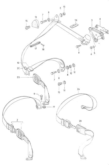

Sur la lancée de la restauration de ma Polette et envisageant de cruiser avec la petite famille, je voudrai savoir qu'elles sont les possibilités de montage des ceintures arrières ??? ... 3 points ça serait super... car ma mamie n'en est pas équipée et à priori n'a pas les fixations pour... :non: :non: :non:
Le schéma que j'ai pu trouver sur babar...

Messagede sgot02 le 07 Mar 15 23:27
j ai d autre vue éclater de mk1 si tu veux ! mais bon si ta pas les fixation ça risque d être complique !

Messagede synspilum le 03 Avr 15 19:08
Sur ma mk1f j ai remplacé les anciennes ceintures arrières fixes pour des ceintures à enrouleur d une polo mk2.
Franchement ça fonctionne nickel, tout y est mis appart que l enrouleur ne peux pas ce loger dans la carrosserie du coffre. Don il faut les laisser visibles à l intérieur du coffre.

Messagede synspilum le 10 Juil 15 17:47
:? Sur ma photo on voit bien l assise de mk2 pretty avec le dossier de fancy le tout dans une mk1... Sacré rafistolage pour le moment l intérieur. J ai gardé l original bien pourri, que j'aimerais faire en cuir quand j aurais des sous (si un jour j'ai des sous...)
Enfin j espère que les photos vous sont utiles. Je suis pas très bricoleur donc.si j'ai réussis tout le monde peut le faire.
Juste il faut bien calculer son coup avec les ceintures, comme sur mk2 c'est à l intérieur et la a l extérieur de la carrosserie, faut sûrement inverser les ceintures pour éviter comme moi un tour de vrille de la ceinture, c'est pas très esthétique.

Messagede Kleber.Faria le 10 Juil 15 18:57
T'inquiètes ca m'a bien servi... Puis j'ai réussi à trouver des ceintures de MK1

Messagede Kleber.Faria le 11 Juil 15 11:24
Les voilà après les avoir prélevées d'une Mk1 à la casse...
Toutes propres en attendant le montage...
Puis une fois sur place... en fait le corps fileté sous la banquette est caché par des grosses visses en caoutchouc ...
