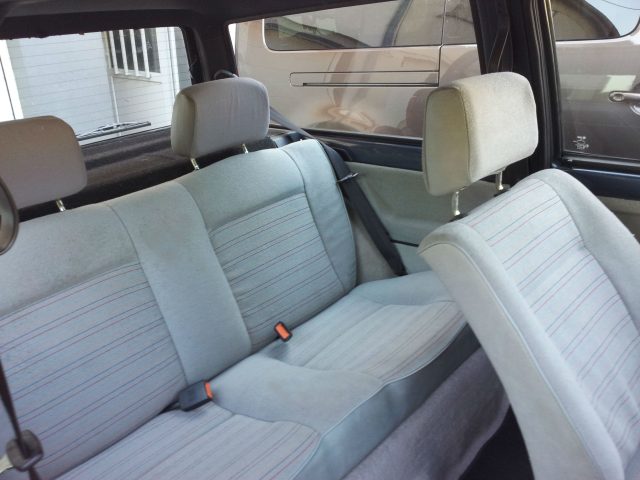

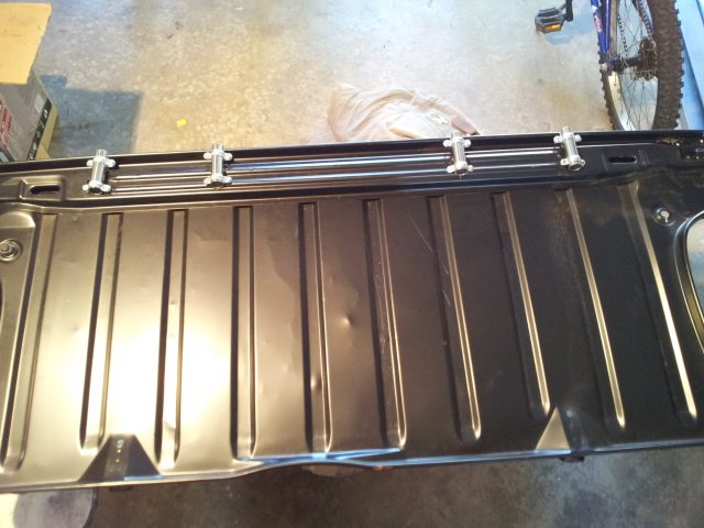

Petite option sympathique, pour le confort des passagers arrières.
Bon, une manip' en + quand je la mets en break pour aller à la déchetterie :mrgreen:

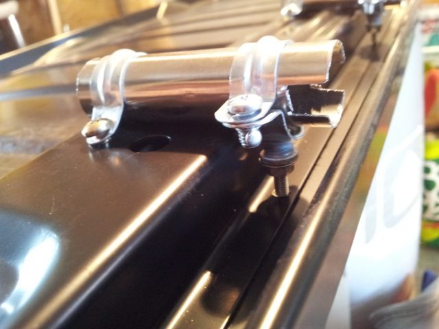

Pour se faire :
- 2 appuis-tête, avec douilles d'insertion
- un tube ayant le diamètre "quivabien"
- quelques colliers de plombier.
Plutôt rapide comme adaptation à faire.
- 4 vis pour démonter le dossier de la voiture
- Déhoussage en 1 minute, car le tissu est juste pincé dans la goulotte de la tôle du dossier.

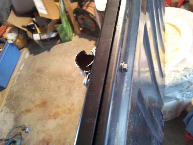

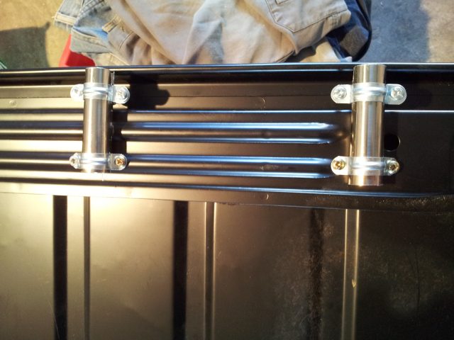

- On débite 4 sections de tube d'environ 7 cm, avec 2 petites encoches pour chaque.
- Quelques trous pour les colliers + quelques coups de lime
- Puis on remet la housse.

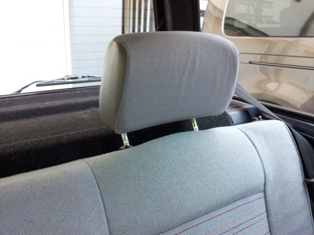

Ensuite on enfile les douilles en plastique après avoir fait un trou dans le tissu.
8)
