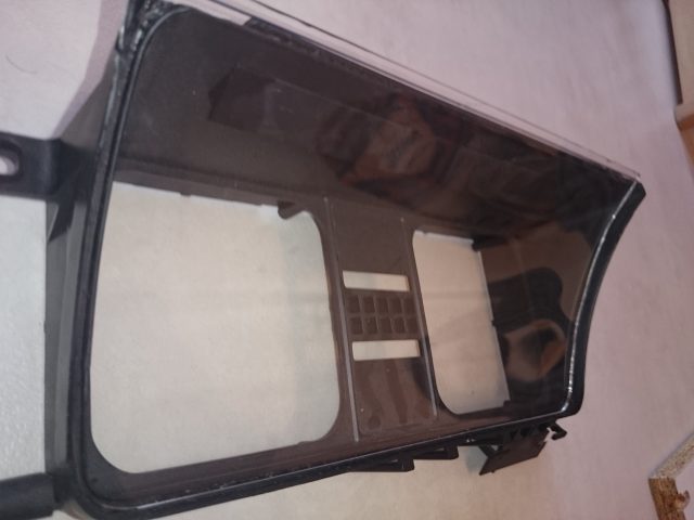

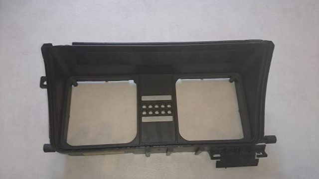

Pour des raisons de rayures graves et de futurs réfections du bloque compteur, je me suis décidé à en remplacer la vitre.
Faire sauter la vitre, tache ardu, pénible, longue et minutieuse.
Et en prime j'ai détruis la vitre.

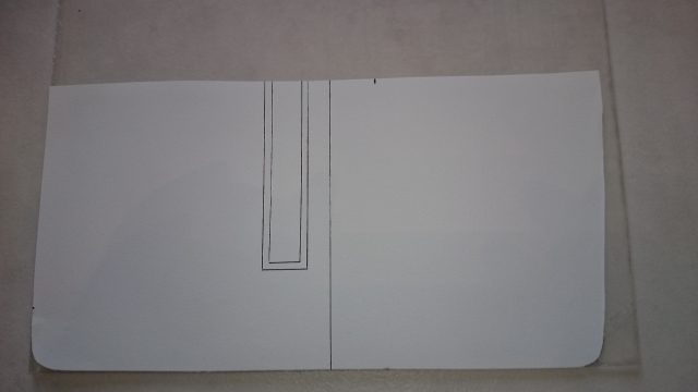

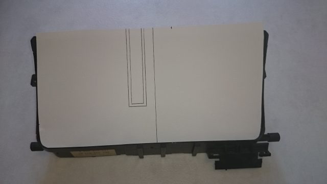

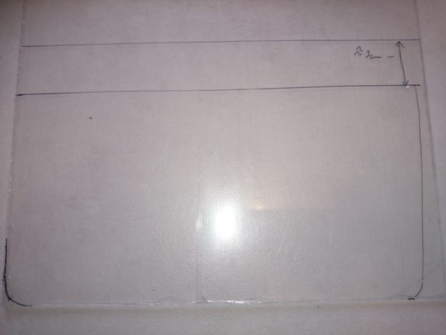

Gabarie.

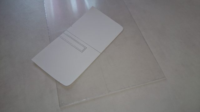

Plaque de plexiglass de 2mm.
La petite zone de 3 cm en haut servira lors du pliage.

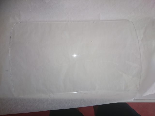

Découpe.

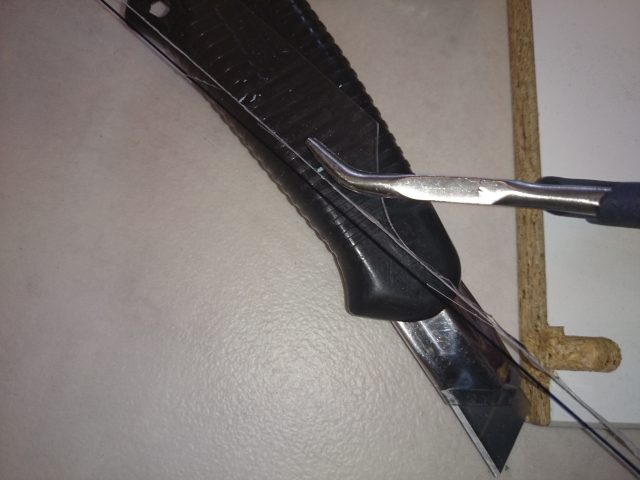

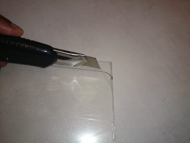

Attention le plexi est capricieux, il peut se casser salement.
Faire plusieurs passe avec le cuter et plier la légèrement la plaque pour enfoncer la lame plus profond dans la gorge.

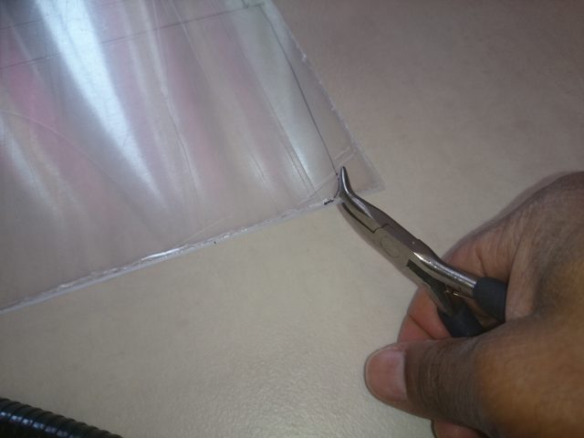

Casser la plaque avec une pince morceaux par morceau.

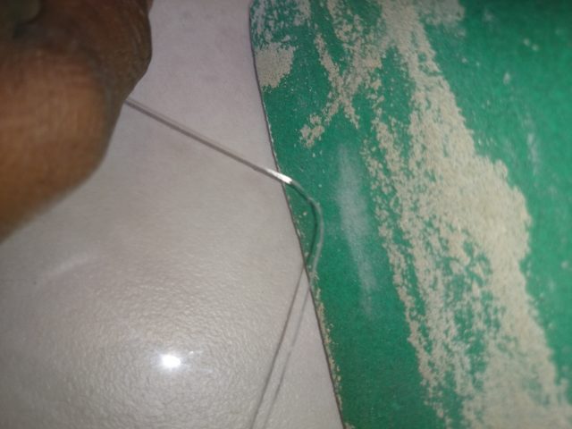

Ebavurage et rognage des surplus.

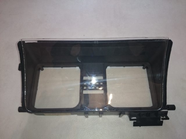

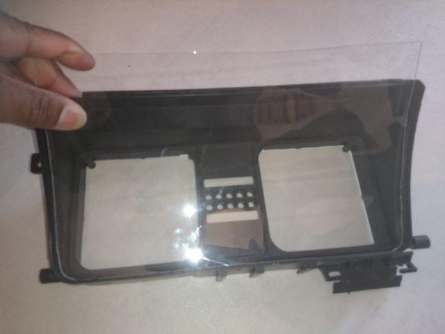

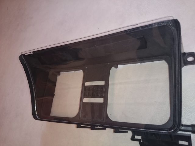

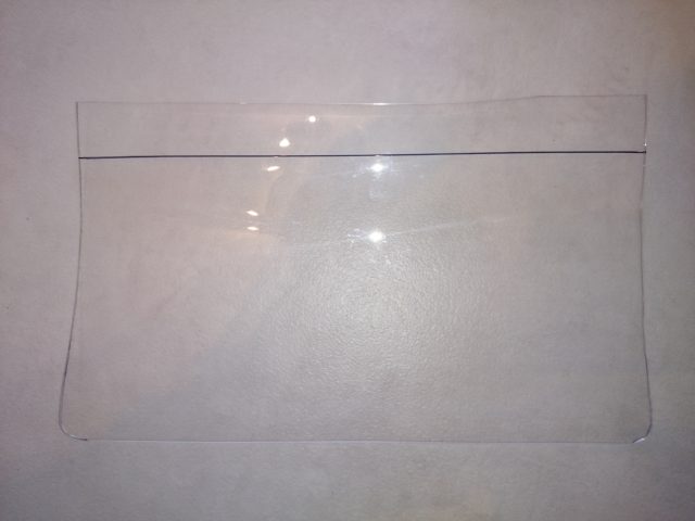

Après passage au four 90° 5min sur papier sulfurisé (n'oubliez pas les gants) mise en forme dans le bloque une fois la forme satisfaisante atteinte soufflez dessus pour la durcir et placez la plaque sous l'eau froide pour la solidifier définitivement.
Couper en gardant une marge de sécurité (ce serai dommage de tout gâcher à ce stade).
Fixer momentanément ou définitivement moi j'y reviendrai plus tard.
