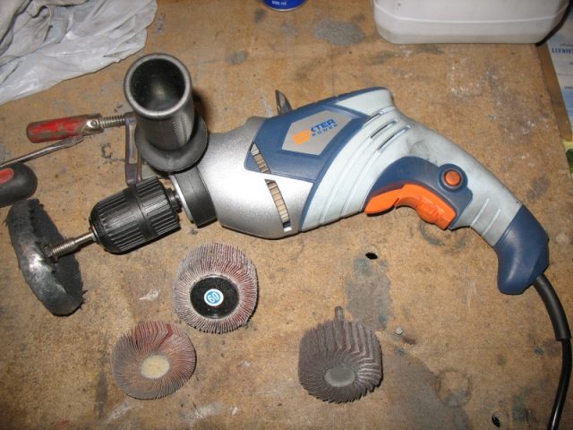

- perceuse ou meuleuse sur tige

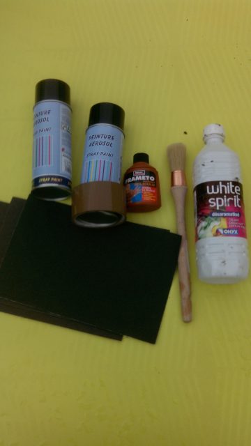

-white spirit
-chiffon
-pinceaux x2 fin et gros et brosse métallique à main
-toile émeri différent grains ( en options )
- différente brosse métallique sur tige dur et plus tendre pour les finitions
- traitement de la rouille ( frameto reste le top )
- scotch pour protéger les écrous de roue et bord de jante et pneu
- peinture au choix

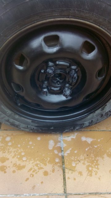

1er étape : Démontage des roues ( mettre la voiture sur chandelle pour 2 jantes en même temps par sécurité )
possibilité de le faire roue monté sur la polette et passer direct à l'étape 2
- protéger bien les écrous de roue et les bords de jante histoire de ne pas endommager .
2 étape : dégraissage des jantes et nettoyage selon l’état
- un bon coup de nettoyage eau + shampoing auto ou Paic vaisselle de madame
après séchage si il reste encore des endroits graisseux utiliser chiffon + white spirit minutieusement et séchage 5 - 10 minute
3 étape : Jantes propre , l'étape provoque des poussières !
une fois la jante dégraisser , commencer par poncer tranquillement toute la jante et finir par les endroits de rouille avec la brosse la plus douce sur le mandrin de votre perceuse . ne pas appuyer et laisser travailler la perceuse en restant homogène et faire des mouvements circulaires.
- si la rouille semble plus profonde utiliser une brosse un peu plus dur
une brosse a main peut enlever le plus gros et revenir a la perceuse ensuite sans trop appuyer
4e étape : affinage
- une fois le résultat satisfaisant à votre goûts ( plus de rouille ) , dépoussiérer bien et affiner à la toile émeri du grain moyen 80 aux grains fin 240 voir plus
5e étape : jante propre et dépoussière si possible à l'abri de la poussière
- appliquer le frameto sur l'ensemble de la jante aux pinceaux bien propre et en couche homogène
laisser sécher le frameto jusqu'a ce qu'il soit bien sec ( variable selon conditions 12 à 24 h )
6 étape : a l'abri de la poussière !
Mise en peinture de vos jantes a la bombe , en suivant les bon conseils de FANDEMAPOLO , passer en couche fine successive et sécher aux décapeur thermique ou séche-cheveux entre chaque couche avec un peu de patience et de minutie vous pouvez obtenir un beau résultat !
