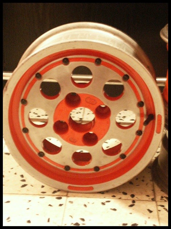

Bonjour
Cela faisait un moment , que je n’était pas passer , je vient d'acheter 5 jante
Gotti D8 , elle sont a rafraichir , donc un sablage et époxy rouge comme l'origine , mais bon 150€ les 5 :lol: , ça fait 30€ la jantes je suis assez content ...
plus tard ce sera teinte des vitres , et toit ouvrant . :mrgreen: :mrgreen:

Messagede lozoic le 15 Sep 15 18:17
Oui, dommage que les largeurs ne soit pas très importantes :(
Saurais tu mesurer la distance entre 2 vis opposé du centre, pour connaître le diamètre du cercle de perçage :wink:

Messagede Athos le 15 Sep 15 19:27
ces le diamètre du centre , que tu veut , j'ai un pied a coulisse
sinon elles était sur une golf , avant ... :mrgreen: :mrgreen: :mrgreen:

Messagede lozoic le 15 Sep 15 19:35
Oui mas des vis démontable, ca doit être dans les 30 cm :wink:

Messagede Athos le 15 Sep 15 20:37
euh , suis peut être bête , maïs un coup tu parle du diamètre du centre , et après tu dit qu'elle sont démontable ( oui elle sont démontable ) ? je comprend plus ? tu parle de l’épaisseur de l'alu aux centre :shock:

Messagede lozoic le 16 Sep 15 06:30
Tu vois les 12 vis noirs ? Quel est le diamètre du cercle de percage :lol:

Messagede Athos le 16 Sep 15 07:33
Ce doit être des vis de diamétre , 6 ou 8 , tu veut vraiment savoir ? et elle sont boulonné derrière , mais je vais pas les démonter, car en joint et vis neufs , il y en a pour cher , je compte les faire sabler entière , et les polir , ensuite peindre aux pinceau , a l'époxy rouge , le noir j'aime pas trop

Messagede Athos le 16 Sep 15 07:39
Si je regarde tes question , tu demande la distance des 2 vis noire opposé , en passant par le centre , :idea: :boulet:
Je vient d'aller voir , pour répondre enfin a ta question , 27cm entre les deux entraxe des vis

Messagede lozoic le 16 Sep 15 12:02
C'est bien ca, merci 8)
Je te déconseille de sablé si tu veux polir, ca va grandement creuser ta jantes et tu vas y passer des heures pour re-lisser tout ca après !
Je ferai plus décapant peinture et après poncage/ polissage :wink:

Messagede Athos le 16 Sep 15 12:39
Oui , mais elle sont noire d'origine , et ça doit être de l’époxy ou une peinture costaud , et les produit chimique sur l'alu ? je peut avoir de mauvaise surprise , non :roll:

Messagede lozoic le 16 Sep 15 19:15
Non du tout. Mes centres PLS étaient aussi à l'époxy, ca faisait une pate à retirer au couteau après décapage...
