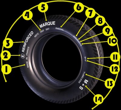

L'indice de charge
A vérifier sur votre pneu d'origine
ou consulter les données constructeur.
Ne jamais monter un pneu avec un indice de charge inférieur à celui exigé par le constructeur !
Sur tous les pneus est indiqué un indice de charge comme sur notre photo. cet indice donne le poids (donc la charge) qu'encaisse le pneu.
Monter un pneumatique avec un indice de charge inférieur implique que c'est la jante qui va encaisser une partie des vibrations, des appuis et des contraintes dûs à la route et à votre conduite.
LE RISQUE
La jante se fissure petit à petit (au début c'est invisible à l'œil) jusqu'à casser net en plein effort !
Comment lire un pneu?
Un ptit lien qui en dit long!
http://www.pneus-sport.com/html/idx_slp.html
Augmenter de diamètre c'est faisable mais il vous faut respecter les correspondances! Un lien pour vous aidez!
http://www.mtk.tm.fr/pneu_jante/jantes.php
Bien pratique lorsque l'on recherche une correspondance entre un 15 et un 17 pouces!
