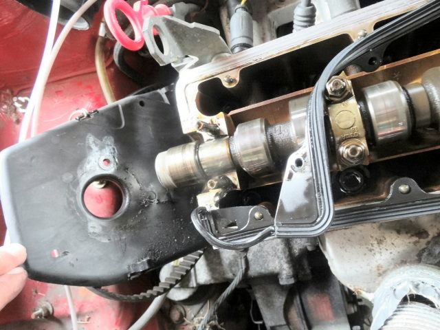

http://www.polo-land.fr/image.php?lien= ... 4b1acf.jpg
on voit bien le départ de la fuite
profitez pour regarder l état de la clavette
http://www.polo-land.fr/image.php?lien= ... 4d36d5.jpg
enlever le joint spy a l aide d une petite pince ou visser un vis a travers et tirer
sil ne vient pas desserrer légèrement le palier d arbre a came

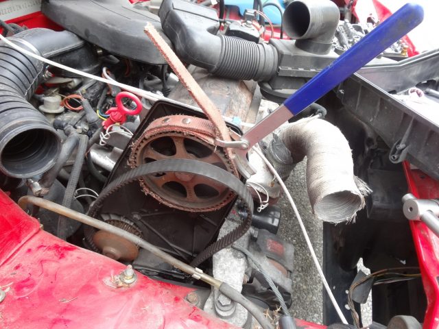

Bon ben je déterre ce post pour proposer une variante pour débloquer l'écrou de la poulie de l'AAC, le faire avec une sangle.
Déposer tout comme c'est très bien décrit et illustré plus haut, puis faire glisser la courroie pour libérer toute la périphérie de la poulie. Y insérer la sangle en prenant bien soin que toute la semelle de l'outil appuie bien sur la poulie, et pas seulement une extrémité et vas-y Jeannot ça vient tout seul.
Puis pour changer le joint spi, j'ai trouvé tellement plus facile de déposer la fixation de l'AAC. Le spi vient tout seul.
Par contre je trouvais bizarre le serrage, je voulais mettre 6kg, mais je trouve que c'est beaucoup, même si les autres vis dont serrées sacom :shock:

Messagede rorotoche le 15 Juil 16 18:24
Pour rebondir sur le couple de serrage de 6kg, j'ai eu la même réflexion que toi quand j'ai refait tout le haut moteur. J'ai pas serré tant, j'ai eu peur de foirer. A mon avis 6kg n'est pas la bonne valeur.
Est-ce que qqun pourrait nous éclairer ?
En tout cas, merci pour cette nouvelle méthode, car perso la première n'a pas marché, c'était méga bloqué et la clé de 10 ne tenait pas.
