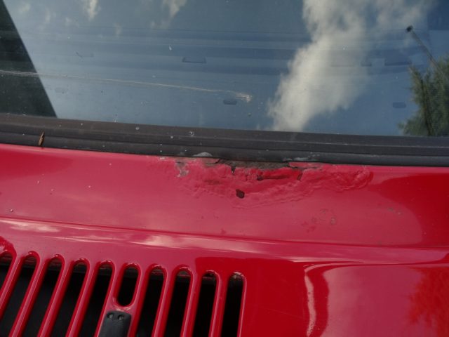

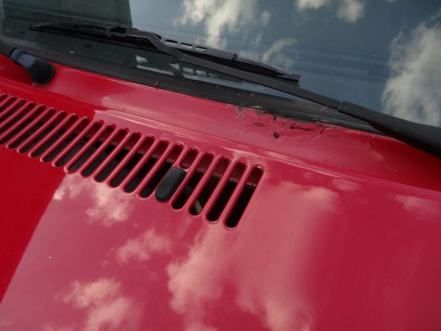

Suis à la recherche de divers avis pour réparer ça, rouille au tour du parebrise.

Ouille, la c'est trop attaqué pour ne pas passer par la case démontage pare brise et tdb, découpe et soudure :shock:

et oui c'est la seule chose a faire en tour cas bon courage

Ou en mode low cost, retirer le pare brise, gratter à mort, traité avec du rustol et reconstruire au mastic alu la forme :(
Tout ca vient du retour de tôle dans le joint, donc c'est pire sous le joint :shock:

ça arrive souvent sur les polo cette histoire là ?
... puis c'est un défaut du joint du pare-brise ?
... puis le tdb, késako ?

C'est assez rare, peut être que le pare brise a été remplacé et le joint mal remis ou a peinture à été abîmé au passage. D'habitude c'est dans les coins et sur des modèles bien plus vieilles que ta 2F.
tdb = tableau de bord :wink:

Et quelle est l'astuce pour déposer le pare brise ?

Par l'intérieur, en faisant gaffe au pare-brise et au ciel de toit, tu fais passer la lèvre du joint de l'autre coté de la tôlerie avec un gros tournevis plat ou quelque chose dans le style ;)

l'idéale un cable d'acier et faire le tour du part brise , ou comme dit plus haut
http://oldladyrolling.blogspot.fr/2011/ ... colle.html

Petite remarque par rapport au lien, pour un pare-brise tu as intérêt à faire le haut, le coté gauche et le coté droit COMPLETS. Un pare-brise n'a pas la flexibilité d'une vitre latérale ou arrière (celles là, tu les pousses au pied de l'intérieur et elles sortent si t'as le truc) et risque de se fêler très vite !
