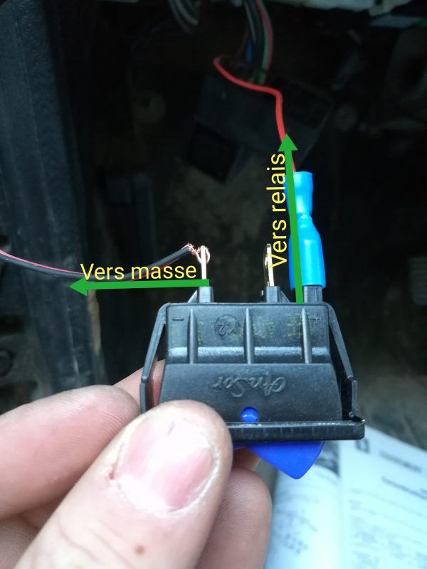

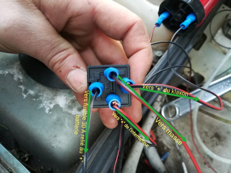

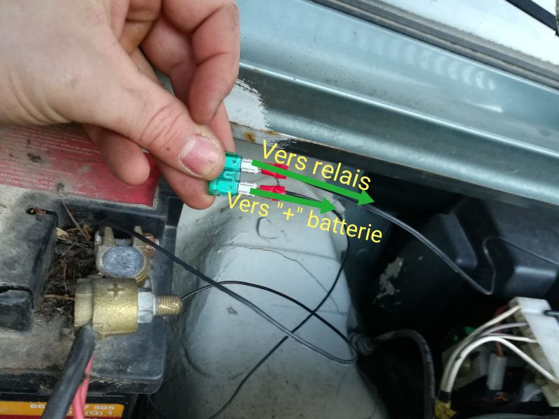

Messagede Pierrot07 le 17 Fév 18 17:51
Salut bon les jours se rallongent alors je me suis penché sur ce klaxon et pour tout vous dire je pige rien !!!
(je suis une brêle en électricité) donc voici 3 photos pour vous expliquer ce que j'ai fait (merci de ne pas juger mon installation de m**** lol je voudrais déjà tester le klaxon avant de tout faire bien pour cacher les fils etc) bref passons aux choses sérieuses: Image Image Image
Le moteur du klaxon est également branché sur la masse...
Merci d'éclairer ma lanterne si vous arrivez à me dire ce qui ne va pas !! À bientôt

Messagede pierru9 le 18 Fév 18 10:34
Heu.... :humm:
Dans le schéma de Shinra, l'interrupteur est connecté entre les bornes 30 et 85 du rélais...
Toi, tu l'as branché au 85 et la masse.... :roll:
(heureusement, pas entre la borne 30 et la masse... sinon bonjour les étincelles!) :D
