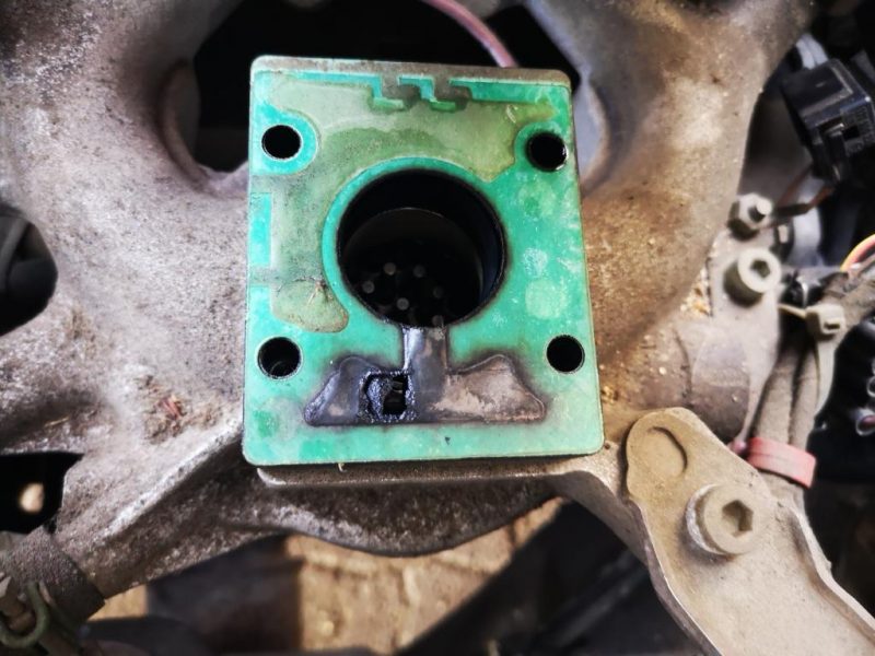

le_mehariste a écrit:Je viens de débrancher la prise bleue, ça ne change rien, la voiture démarre mais n'a pas de ralenti.
Faut un peu plus de détail, sans la sonde bleu moteur froid ( plus de 24H d’arrêt ), elle démarre bien puis sarrette immédiatement ?
Tu as vérifié le moteur du papillon ( il dois le faire bougé un peu quand tu met le contact ).

Euh ça ne me semble pas normal cette trace noire, on dirait que c'est cramé !

j'ai nettoyé le papillon et j'ai tout remonté. Plus de problème de ralenti pour le moment.
Merci les gars
