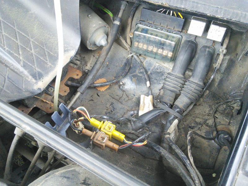

Messagede CHEESTER le 27 Déc 19 14:27
Après avoir testé en direct les 2 pompes a essence, celle du réservoir n'était plus alimentée
Je suis retourné voir du côté des fusibles et j'ai trouvé cette panne
Le connecteur marron n'était pas verrouillé a fond
Heureux
Panne assez improbable
Cheester
