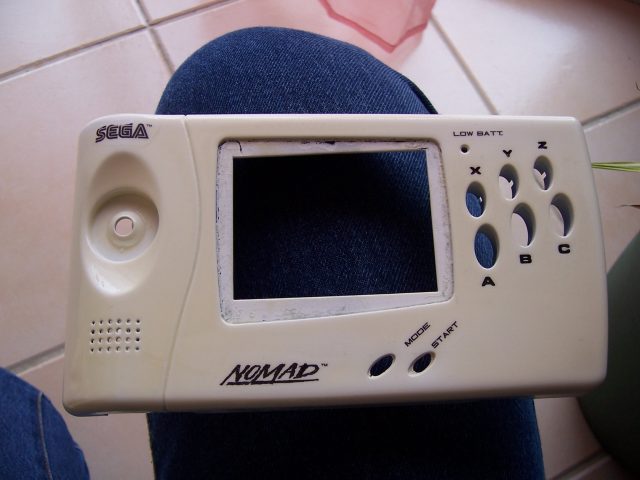

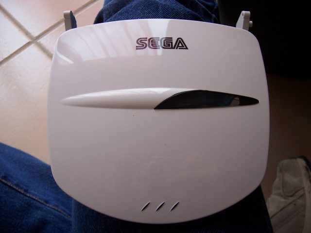

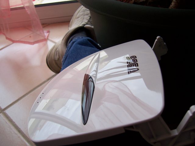

oof-will a écrit:J'aimerais un avis du pro de la peinture !
Je ne suis pas en train de faire de la peinture auto, mais les questions serviront, de toutes façons pour tous je pense.
Mon problème c'est que mon vernis jaunit !
Je me demande bien ce qui peut le faire jaunir de la sorte.
En séchant, j'ai l'impression qu'il redevient transparent, mais je trouve ca quand même bien chelou :louche:
De plus, j'ai beaucoup de mal a obtenir un vernis bien tendu, bien lisse.
Alors, un élément de réponse certainement, c'est que je travaille exclusivement à la bombe, mais vu les petites surfaces, je pense que ca devrait fonctionner tout de même...
Voilà ce que j'ai pu faire avec une base blanche en bombe et un vernis brillant en bombe :
(je suis super content car j'ai réussi à intégrer le logo SEGA et le résultat est superbe je trouve, il n'y a pas de sur-épaisseur :shock: :love:)
[ http://www.polo-land.fr/upload/2/4cbda601e6b8a.jpg ]
[ http://www.polo-land.fr/upload/2/4cbda603ec573.jpg ]
Alors là, pour obtenir un tel résultat, le vernis est poncé puis poli, sinon, le résultat n'est pas au quart de ce qu'on voit sur ces photos.
Mais quand j'essaie de recommencer sur autre chose (même technique) j'obtiens un résultat tout pourri :'(
[ http://www.polo-land.fr/upload/2/4cbda6eeded91.jpg ]
Le vernis est jaune, et toujours pas aussi lisse que je le voudrais. Alors WTF ?
Quelle est la méthode idéale pour appliquer un vernis ? (temps de séchage entre base et vernis ? temps d'attente entre 2 couches de vernis ? etc)
Et bien chapeau bas pour la réalisation a la bombe , pour voir peint plusieurs véhicules , et pour le vernis mon astuce est d’être a 10 cm de la pieces , et bien réglé l'arrive de l'air .pas trop élevé .
