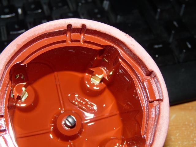

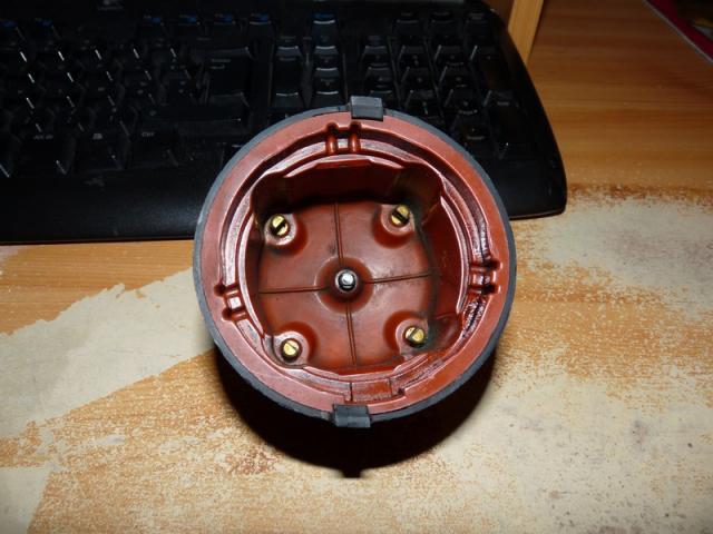

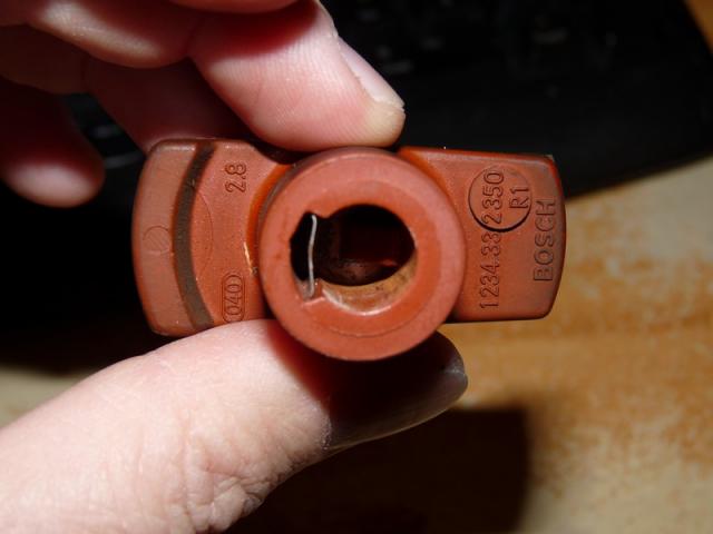

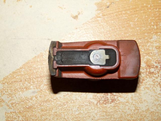

allé je reviens de la salle d'opération... et .. et bah heu .. bah elle redémarre...
DOnc l'huile de la tete de delco passe en faite au milieu de l'allumeur. Doc Tripo pense au joint spi de l'axe de l'allumeur...
Pour les symptome :
- on met le contact, le démarreur se lance, la clé revient en position normal, le moteur cale direct...
- on retente, la voiture n'arrive pas à démarrer comme si y avait plus courant ou je sais pas quoi...
- batterie OK.
Diagnostique :
-vérifier les bougies, le faisceau HT et le doigt d'allumeur. La tête de delco c'est robuste apparemment.
- sinon bobine qui est morte.
Place au photos :
Doigt d'allumeur : (Je pense que c'est lui qui merdait totalement )
Tete de delco :(on peut voir les trace d'huile sur les bords intérieur

Place au photos :
