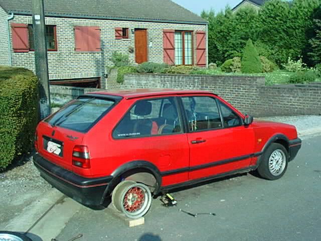

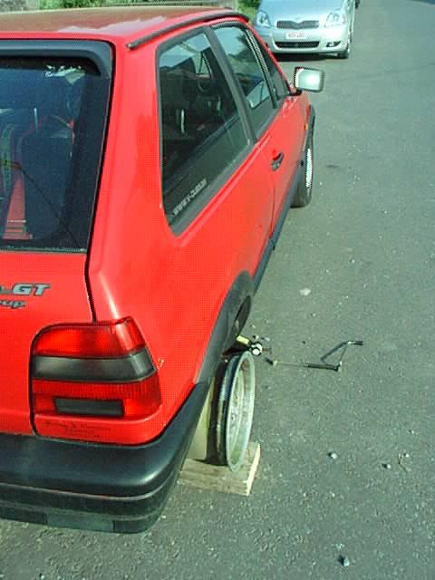

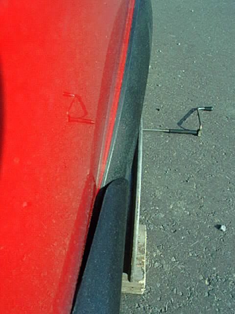

    Voilà je suis allé prendre quelques mesures et voici les informations que j'en sors pour mes Allycat 6x13 et 7x13.
    • Pour les 6x13, c'est un ET11. Avec un p'tit calcul, en comparaison avec des BBS 5.5x13 ET38 d'origine, la jante ressort de 3.335cm en plus.
      Pour les 7x13, c'est un... ET5!!! (et même 5.5 en fait, bizarre) Après p'tit calcul encore et en comparant aux BBS citées plus haut, la jante ressort de 5.155cm en plus.
    A noter également que les Allycat ont un rebord calculé (simplement (largeur maxi mesurée - (largeur en pouce * 2.54))/2) plus fin. Rebord de 1.18cm pour les Allycat contre 1.365 pour les BBS RA origine. Donc faudra aussi compter un pneu plus généreusement ressorti je pense.
    Voilà voilà, si ça peut en informer :)
Ok merci pecos, c'est clair que l'ET est pas grand :shock:
lozoic a écrit :Ok merci pecos, c'est clair que l'ET est pas grand :shock:
Ca fait bien bien large oui!
J'avais monté une des 7x13 à blanc sur ma mk3 GT y a presque 3 ans d'ici, bon sang ça arrivait à fleur du bord d'aile en regardant d'en haut :winner:
Sur une mk1 on verra bien pour le 7 derrière, ça devrait passer quand même je pense.
