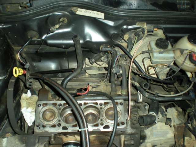

Tu dois avoir une petite durite de dépression à brancher sur la capsule de l'allumeur. Cherches-la elle doit être là.
Avant de démarrer tu peux faire 2 tours moteurs avec une clé en bout de vilebrequin ou en levant la voiture , 4 ème enclenchée en faisant tourner la roue pour vérifier que rien ne bloque.
Une fois que tu auras tout vérifié, débranche le fil haute tension de la bobine d'allumage, et actionnes le démareur histoire d'amorcer le circuit d'huile . Si tout est bon tu rebranches le fil et tu démarres

fandemapolo a écrit :Tu dois avoir une petite durite de dépression à brancher sur la capsule de l'allumeur. Cherches-la elle doit être là.
mais elle viendrait d'où cette durite? c'est çà que je ne sais plus :cry:
Derrière le carbu je pense ....

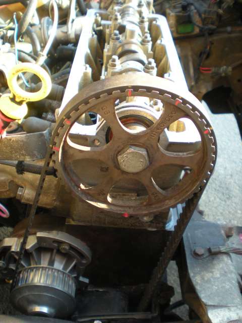

je viens de remarquer que la courroie avait sauté, c'est à dire que mes repères ne sont plus les memes:
j'avais fait plusieurs marques sur courroie et poulie d'AAC, et les reperes ne correspondent plus.
Est ce que c'est foutu maintenant?
les pistons ont surement claqués sur les cylindres?
Bah recales correctement et réessayes :wink: Il faut toujours vérifier en faisant plusieurs tours a la main avant de démarrer... Maintenant, tu as un peu de marge entre les soupapes et le pistons, il n'y a peut être rien :wink:

je viens de faire tourner la roue et la courroie se décale toujours vers la gauche, :roll:

question bete, mais essayons toujours, est ce que à votre avis la pompe à eau est réglée pour la courroie soi assez tendue?
je sais question bête...
:lol: il ne faut pas qu'elle soit trop serré, après tu fais au feeling :wink:
julbutt
Messages : 238
Localisation : Dour
Message par julbutt »
je pense moi (çà n'engage que moi) qu'elle est pas assez tendue, si la courroie se décale vers la gauche
ya pas une histoire du style, si tu peux tourner la courroie de 90° sans trop forcer c'est assez tendue?
