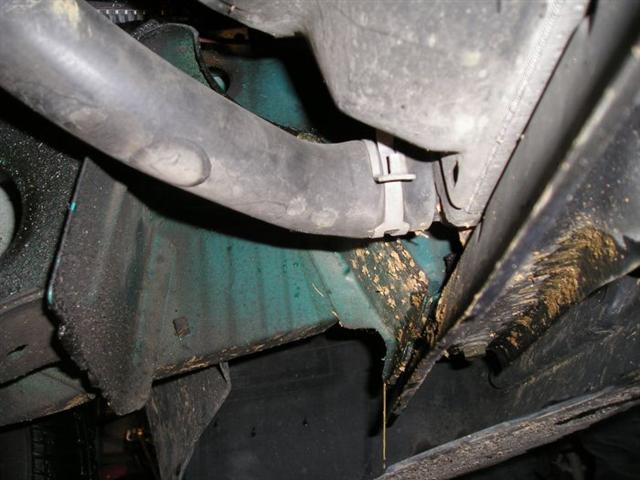

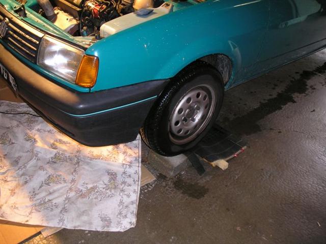

Pour commencer j'ai mis la voiture sur des parpaing de 10, galère je mis suis repris à 10 fois avant d'y arriver ( en même temps ça faisait chauffer la tutur), sans monter la voiture je ne voit pas comment on peut faire pour enlever la durite du bas du radiateur.

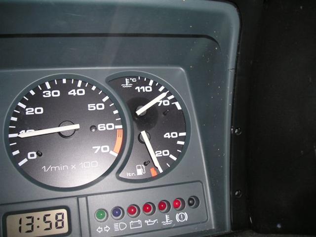

j'ai laisser chauffer la voiture, cette sa... n'a pas voulu dépasser les 80° :evil: , de toute façon le calorstat était déjà ouvert, sinon laisser chauffer jusqu'à entendre le ventilo se déclencher. Couper le contact bien sur, débrancher la batterie, ouvrir délicatement le bouchon du réservoir, on enlève ensuite cette durite (le collier est merdique)

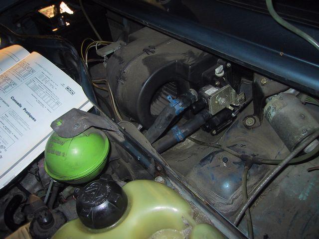

Attention de pas vous bruler, ça pisse fort. Ensuite il faut dévisser la purge qui est sur la durite du chauffage (tiens j'ai oublier de la prendre en tofo). Une fois tout le liquide parti vous pouvez mettre de l'eau dans le réservoir pour nettoyer.
Si tiens en voila une piquer à PierreM, la vis de purge c'est la vis blanche en plastic.

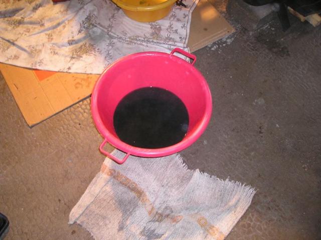

Voila le précieux liquide, ne vous fier pas aux apparence, le liquide est encore bien "transparent "et en nettoyant je n'est pas eu beaucoup de dépôt.

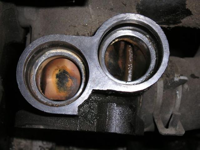

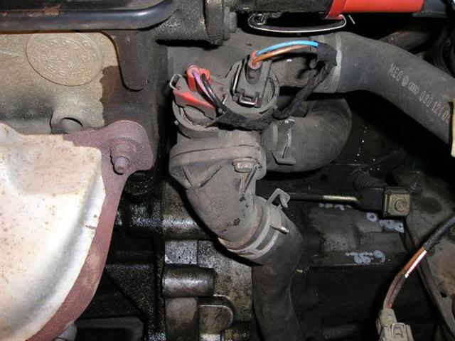

Il faut ensuite dévisser les deux vis de 10 qui tiennent le bouchon de calorstat, le calorstat tombe de lui même.

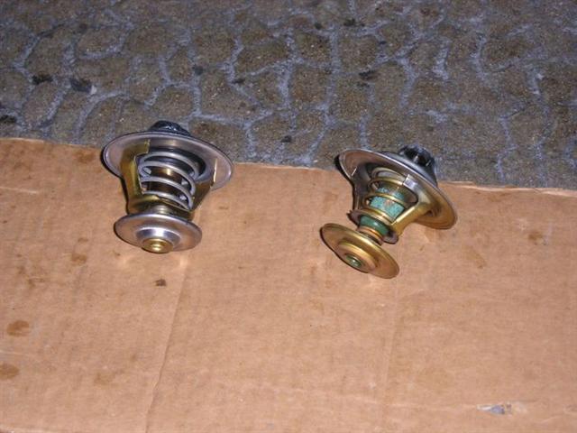

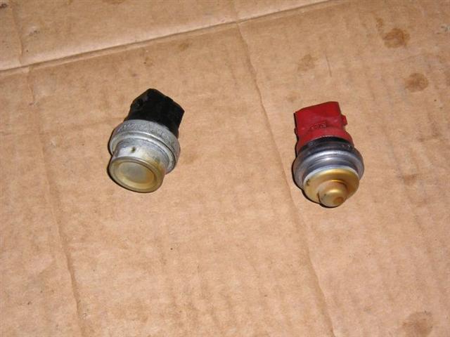

Voila les calorstats, deviner le quelle est le neuf :D . Remettre le calorstat neuf avec le joint (carré) fournis avec. j'en ais profité pour nettoyer les sondes.
voila les sondes nettoyer, je sait pas à quoi elles servent.
Leurs logement était bien crade j'ai tout nettoyer.
J'ai aussi nettoyer le bouchon du calorstat.

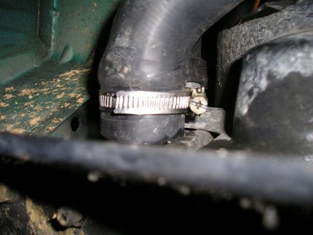

Et voila tout est remonter, il faut maintenant remettre la durite du bas.
N'ayant pas réussi à remettre l'autre collier j'ai donc mis celui là.

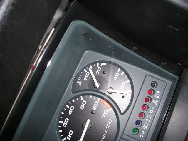

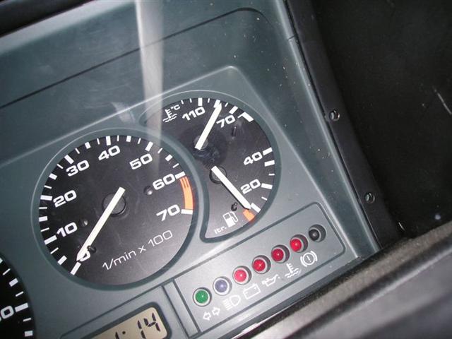

Et voila maintenant la température est nickel, même le chauffage à fond ça descend pas, même à 130 ( j'essayait de suivre un M3) ça chauffe pas plus de 87 88°.
Voila à quelle température ce déclenche le ventilo.

Alors tes 2 sondes: la rouge sert apparemment au circuit réchauffage des pipes d'adm/starter auto et étouffoir du ralenti
La noire gère la jauge du tableau de bord et le voyant rouge de t° d'eau.
