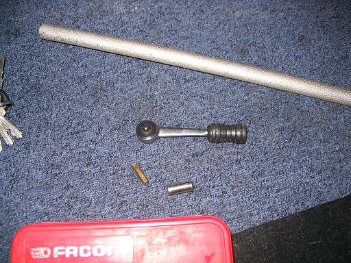

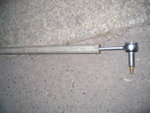

Je prends un tube , un cliquet tom pouce ( le plus petit de chez Facom en l'occurrence ) dont j'enlève la poignée pour pouvoir glisser le manche dans le tube , un porte embouts universel de tournevis à cliquet et l'embout allen qui va bien .

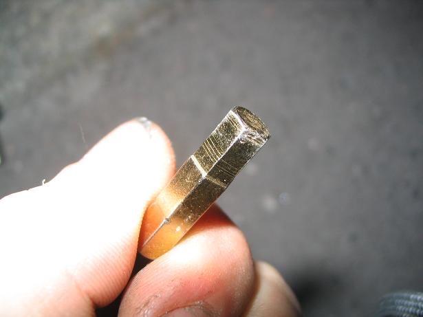

L'avantage c'est qu'on peut donner un bon coup de marteau sur l'embout doré pour qu'il rentre à fond dans l'empreinte . Ensuite , avec la poulie bloquée , l'outil profondément en prise , et le bras de levier , ca vient beaucoup plus facilement .
On entend un gros CLAC , et hop c'est débloqué .
