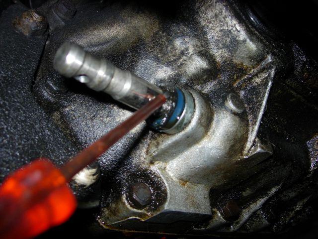

La tringlerie un fois désaccouplée et nettoyée, on retire le vieux joint à l'aide d'un tournevis fin attention à ne pas rayer la tige !!
![Image](http://www.polo-land.fr/forum/RTP/634/1.jpg)

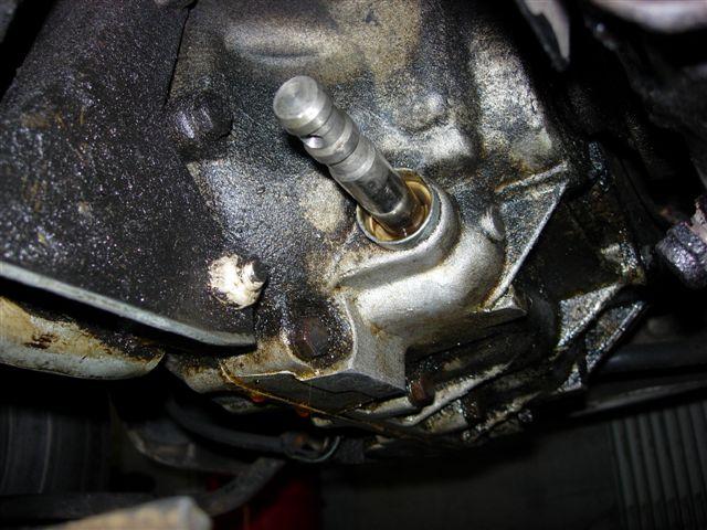

Le joint est déposé :
![Image](http://www.polo-land.fr/forum/RTP/634/2.jpg)

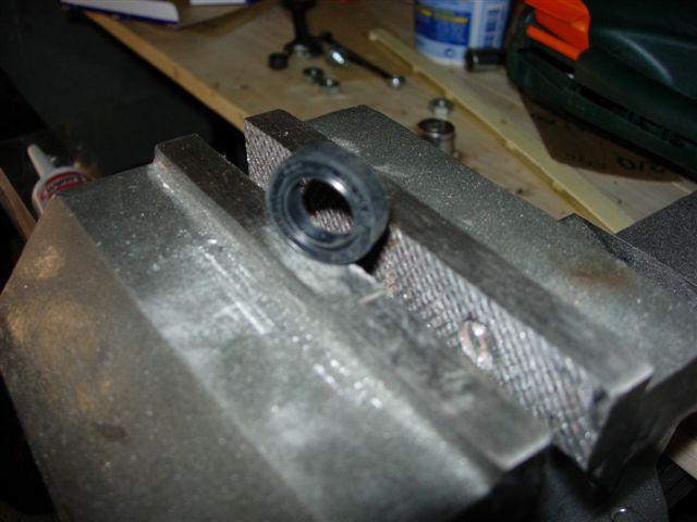

Le nouveau joint, environ 5€ chez VW :
![Image](http://www.polo-land.fr/forum/RTP/634/3.jpg)

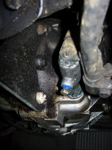

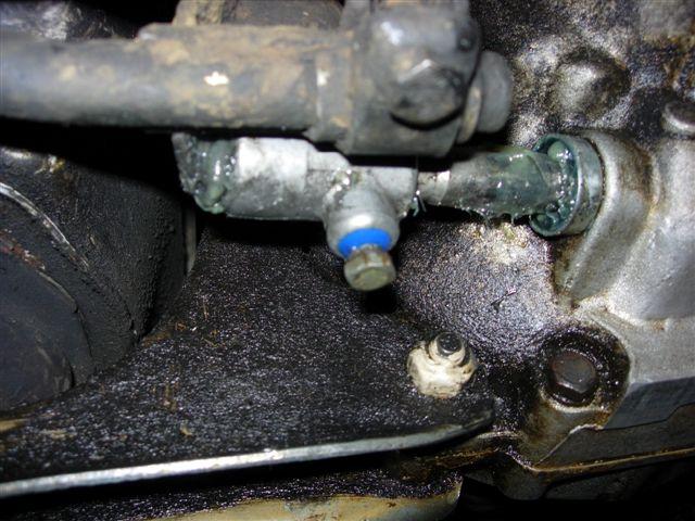

On remonte le tout en sens inverse, frein filet sur la vis et autour du joint, bien bien graisser le tout :
