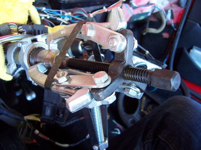

Commencent alors les complications. Il va falloir retirer la bague qui maintient le tout. Pour cela le mieux est d'utiliser un extracteur.
Personnellement, j'en ai acheté un pas cher à Nortoto, de la merde
J'ai du réusiner les griffes qui étaient brutes de décoffrage.
Pour bien maintenir les griffes en place j'utilise une clé à filtre. Admirez plutôt

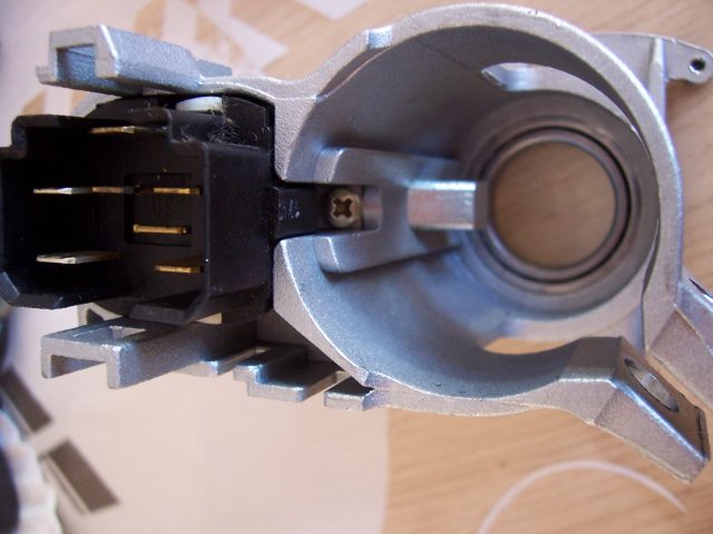

Vous en êtes là. Il est gras, il est beau. En le retournant on aperçoit l'unique vis qui tient le contacteur.
Si vous ne remplacer que le contacteur, c'est fini pour vous, il suffit alors de remonter en sens inverse.

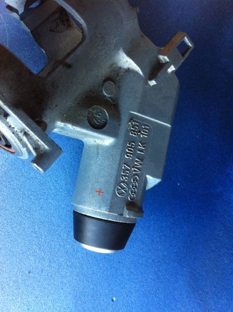

Pour remplacer le bloc qui inclue le roulement, ou remplacer le barillet, il va vous falloir une perceuse et un petit forêt (3, 4 ou 5)
Percez à cet endroit :

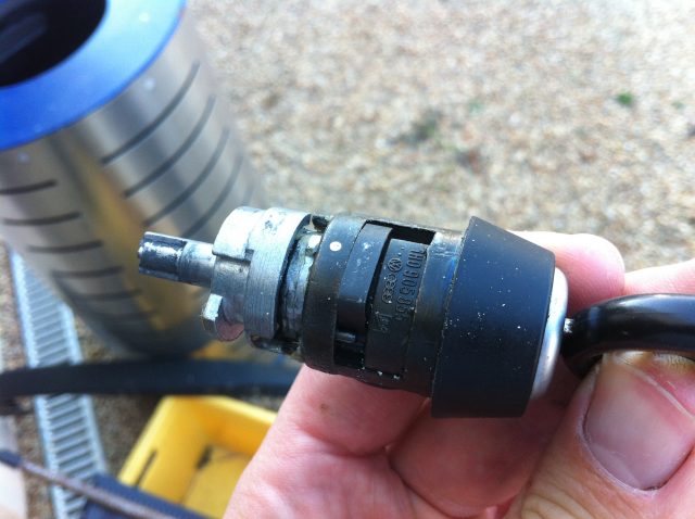

Une fois percé, le trou vous permettra d'introduire un petit clou afin de pousser sur le clinquant de maintien. Vous tirerez alors en même temps sur le barillet qui viendra enfin
(on comprends mieux une fois démonté!)
Il ne reste plus qu'à pousser le barillet dans le nouveau bloc ou le nouveau barillet dans le bloc de votre choix.
