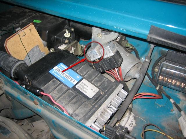

A- Retirer le relai de la pompe à essence, situé dans le compartiment moteur.
B- Démarrer le moteur : il ne doit pas s’ébrouer, ou cale peu après. L’arrivée d’essence ne fait donc plus, le circuit n’est plus sous pression

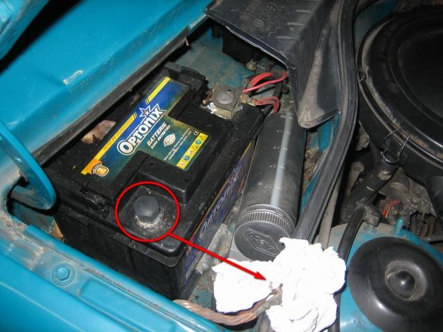

2. Débrancher la borne négative de la batterie et éloigner le câble. Isoler la borne, avec un bouchon de boulon de roue par exemple !

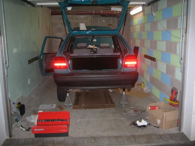

4. Mise sur chandelles : Enclencher la 1ere, pousser la Polo en avant jusqu’au blocage. Lever et poser chaque coté sur chandelles.

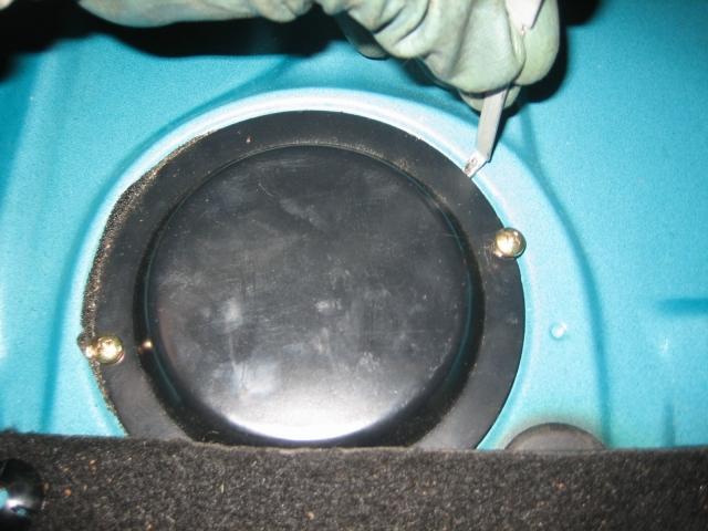

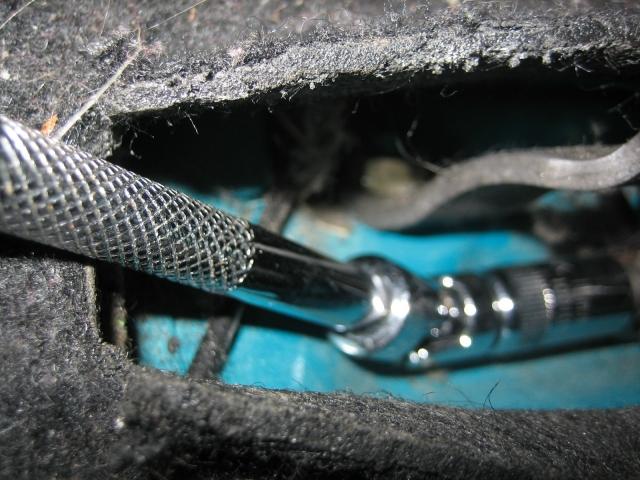

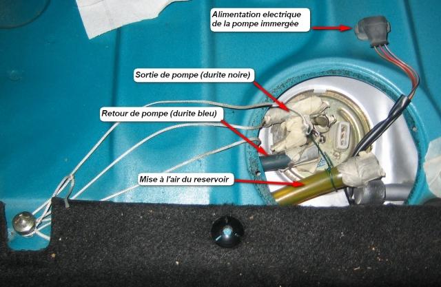

6. Retirer la banquette pour un meilleur accès à la trappe de la pompe immergée. Retirer le capuchon noir (2 vis cruciformes).

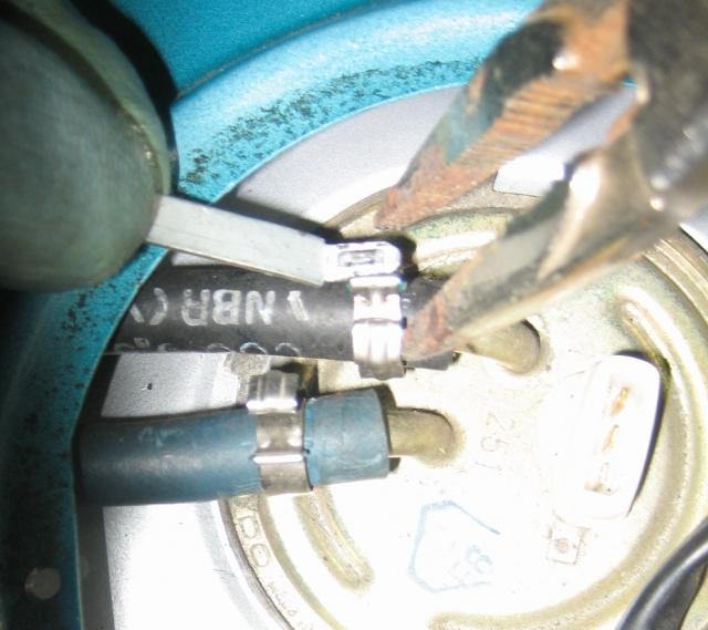

7. Attacher solidement chaque durite avec une ficelle. Retirer les serres flex de m*** . les reposer sur la pompe. Boucher l’extrémité des durites et embouts avec du scotch.
Astuce pour les serrages de durits : une languette de métal appuiera sous le bourrelet du collier pour le désamorcer:

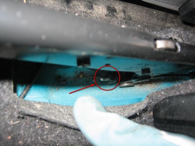

9. Desserrer le frein à main : Au niveau du levier, dévisser le boulon de tension du câble. ATTENTION à ne pas trop dévisser pour ne pas perdre le boulon dans le plancher !!

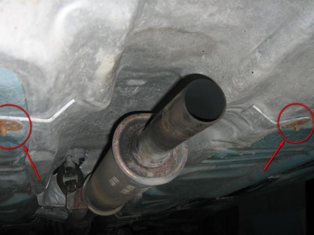

10. Retirer le silencieux d’échappement (2 clés de 13).

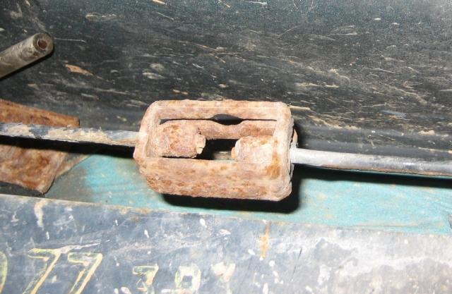

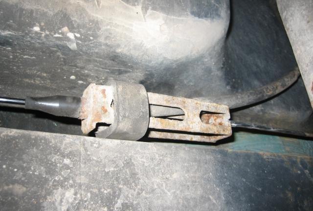

11. Retirer les fixations du câble de frein à main de la traverse arrière. Sortir les câbles.
en premier:
en second :
en dernier :

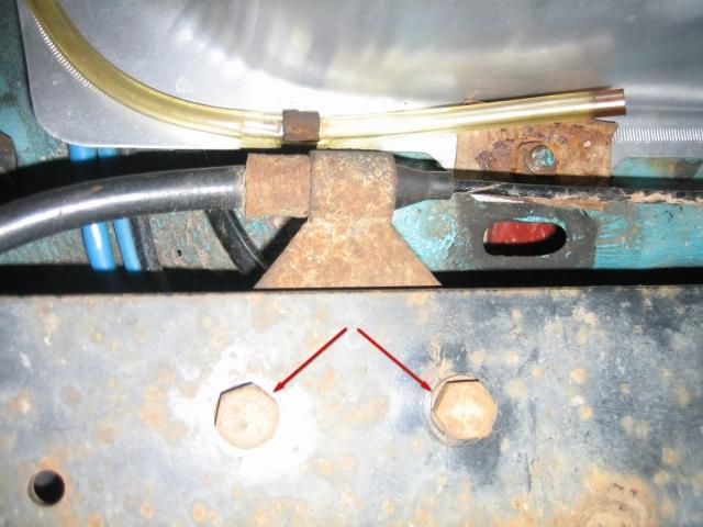

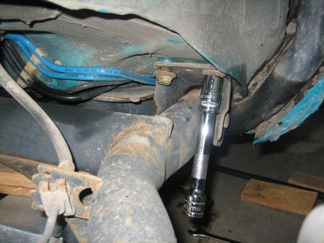

12. Dévisser le support du train arrière droit (3 boulons avec 1 douille ou pipe de 15). Placer un support sous la traverse arrière. Dévisser doucement.

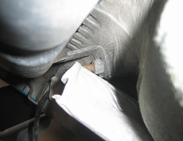

13. Dévisser la gaine thermique coté réservoir, pour avoir accès au boulon de 17 de la sangle du réservoir. La dévisser.

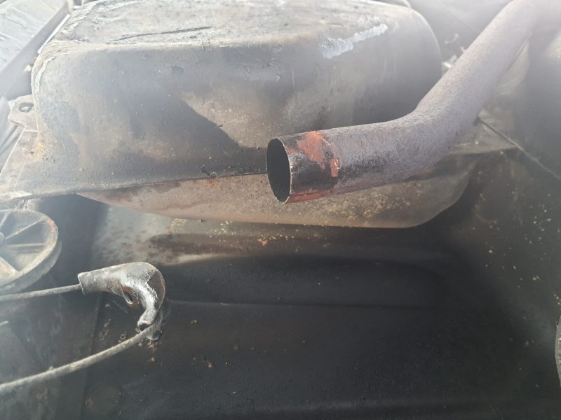

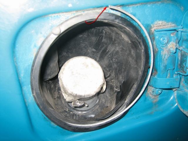

15. Retirer le bouchon de remplissage du réservoir ainsi que l’anneau de cerclage de la cloque en caoutchouc. Retirer la petite durite transparente

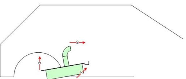

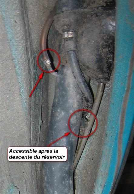

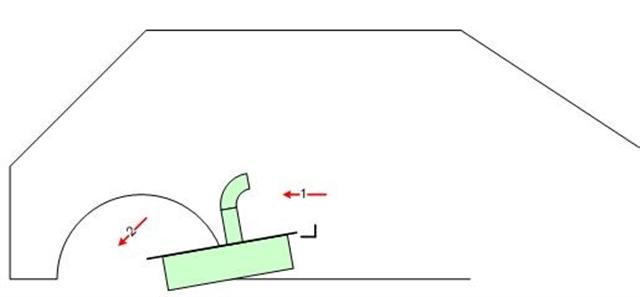

17. Pousser le réservoir vers l’arrière de la Polo, puis, en butée, le tirer vers le bas. EN MEME TEMPS, contrôler le passage de la goulotte et de ses durites dans le passage de roue. Descendre le réservoir, le basculer « avant en l’air et arrière par terre » pour avoir du mou dans la durite horizontale.

23. Si ok, refixer le train arrière, les supports de câble de frein à main (huiler leur filetage avant, ca aide). Retendre le frein à main : les roues doivent tourner librement et le frein à main doit arriver en butée entre 4 à 7 cliquetis.

sur T1 juste besoin de démonter le silencieux ar (clé de 13)
le câble de frein à main ( pince universelle et clé de 10)
et vous n'avez même pas besoin de toucher aux fixations de train AR
démonter la vis de la sangle, retirer la sangle.
Bien penser aux tuyaux de trop plein et mise a l'air, et a la vis de sécurité à l'ar.
