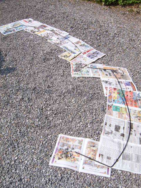

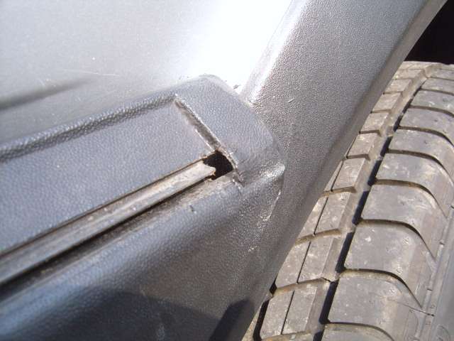

1. Une fois la languette enlevée, voici ce qu'il reste : un trou. Chaque extrémité de la languette est doublée d'épaisseur. Une fois enfoncée dans le trou, la languette est calée et ne bouge plus.

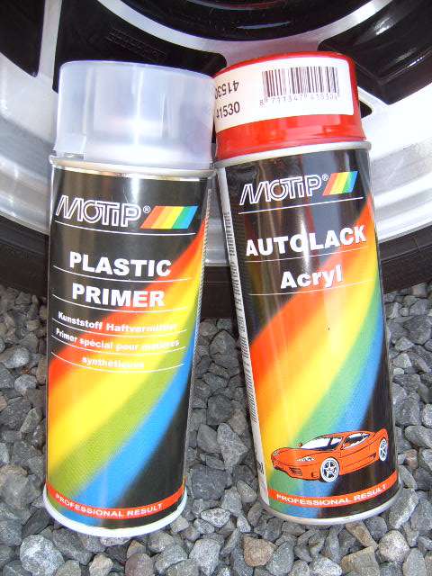

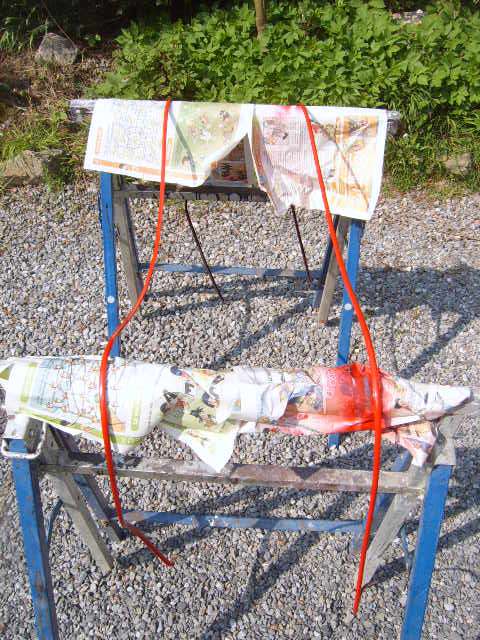

2. Une bombe d'accrocheur et la bombe de couleur.
3. Une fois l'accrocheur placé, séchage de 20-30minutes.

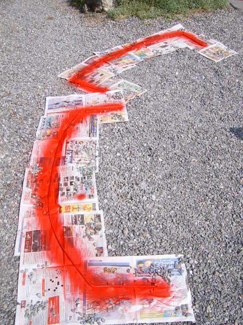

4. Ensuite 5-6 couches de rouge.
5. Deux heures de séchage pour être sur.

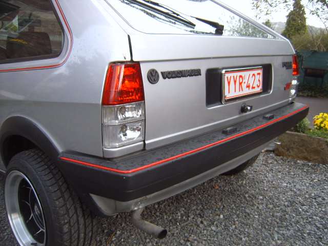

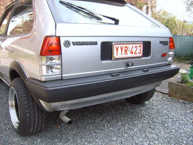

6. Avant

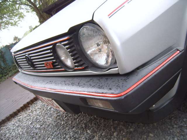

7. Après
8. Devant
Bon, c'est pas net, j'ai fais comme j'ai pu. De plus le rouge -une fois appliqué- n'est pas exactement le meme que le rouge du liseret. Bien qu'en ayant acheté la bombe de couleur le rouge était le même. Enfin, je trouve que ca en jette quand meme :)
