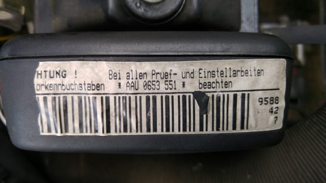

J'ai encore l'étiquette sur le carter de la courroie de distribution

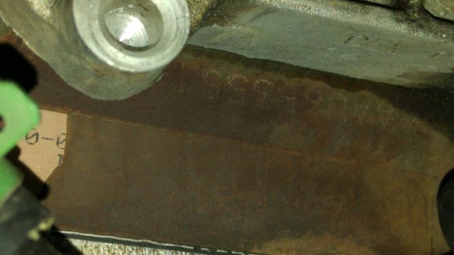

Bon ça y est j'ai trouvé, merci Lozoic pour le lien.
Pas facile de voir le N° gravé au dessus de la boîte de vitesses mais après avoir nettoyé l'endroit avec un pinceau en nylon et de l'essence, un petit de coup de chiffon et hop, la petite photo ...
Mais quelle surprise quand je me suis aperçu que l'étiquette qui était sur le carter de la courroie de distribution portait le même numéro !!

Yes ! Bien vue pour l'étiquette mais vaut mieux être sur avec la frappe :wink:
