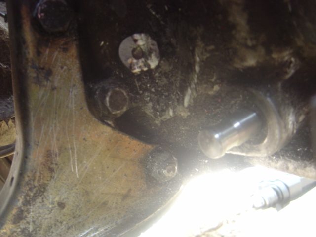

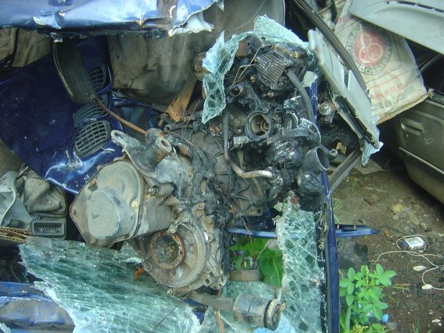

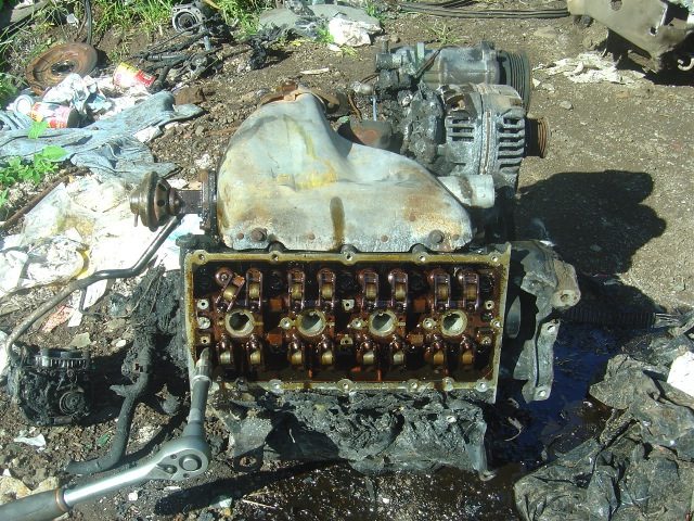

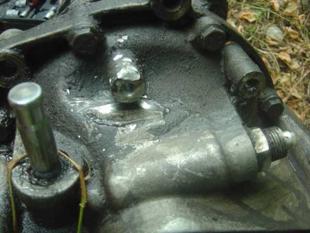

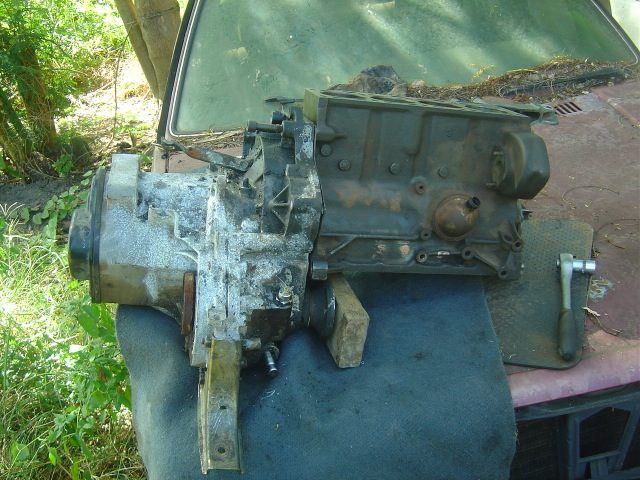

Messagede courcelle le 27 Mai 20 22:58
Une protubérance qui empêche la 5ème de passer et qui sert à rien sur la 86C. C'est un renvoi d'angle de tringlerie propre à la 6N.
Cette boite était avec un 16S :
Le démarreur n'a posé aucun problème. C'est plug and play.
Juste faire attention aux tulipes que ce soient les mêmes. Sur les photos j'avais déjà retiré le capteur de vitesses qui prend la place du câble qui va au compteur.
