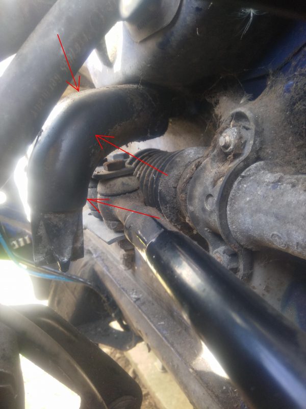

J'ai déjà regardé sur les sites de catalogue des références de pièces VW (partsouq, 7zap, etc...) mais je n'arrive pas à savoir quelle est cette pièce. Ca fait partie du chauffage ? C'est une évacuation ?

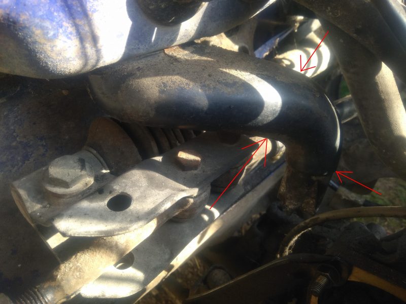

J'ai surtout regardé sur les schéma du chauffage mais j'ai rien trouvé qui ressemble ou alors j'ai mal regardé. La pièce en question est cette sorte de caoutchouc qui pendouille indiquée par les flèches rouges que j'ai mis autour. Je l'ai sur sur une mk2. Merci d'avance
Ca fait partie du chauffage ou c'est quoi cette pièce ?

C'est juste pour l'évacuation de l'eau et des saletés qui se mettent dans le bac de baie de parebrise!
Une sorte d'entonnoir en caoutchouc, a l'extrémité c'est une forme d'étoile un peu, en croix, il faut de temps en temps presser dessus pour écarter les bords de l'étoile et vider la merde qu'il y a dedans!

Merci pour ta réponse. Je viens justement de tomber dessus dans les schémas à force de les revoir pour la nième fois. Le temps de revenir sur le forum juste pour dire que c'est bon, je vois ta réponse. Effectivement sur le schéma c'est la pièce numéro 3 appelée water drain valve. Exactement comme tu l'a expliquékeutain a écrit :C'est juste pour l'évacuation de l'eau et des saletés qui se mettent dans le bac de baie de parebrise!
