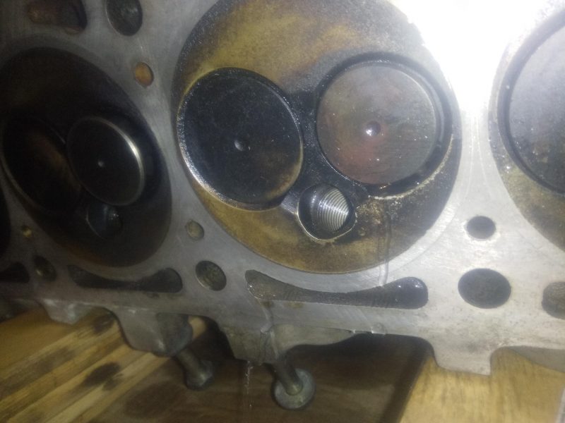

Culasse déposée, je l'observe un peu sous tous les angles mais de toute façon c'est pas avec les yeux qu'on trouve les fuites. C'est bien ca le problème avec les culasses et les soupapes, sans démonter ses éléments, ca à l'air propre sans problème, ca se ferme bien visuellement mais ca ne veut rien dire. Donc faut tester et pour moi c'est avec de l'eau qu'on verse dans le conduit d'admission ou d'échappement selon la soupape concernée et on regarde si ca fuit, soupape fermée biensur (donc came qui n'appuie pas sur le poussoir).
Bref c'est une technique bien connue de beaucoup de gens, c'est pas la plus précise mais en cas de grosse fuite c'est fiable. Il existe plein d'autres tests plus précis qui nécessitent d'autres outils.
- Pas de fuite d'eau par la soupape fermée: c'est très bien
- Fuite avec un débit très faible par la soupape fermée: ca va c'est pas grave
- Fuite avec un débit qui vide l'eau du conduit en quelques secondes: c'est mauvais
Résultats pour ma culasse:
- Test avec soupape d'admission fermée du cylindre numéro 3 (compression à 2 bars): Pas de fuite d'eau meme après 3 minutes, l'eau est encore là
- Test avec soupape d'échappement fermée du cylindre numéro 3 (compression à 2 bars): Fuite d'eau assez fluide qui vide l'eau du conduit en moins de 10 secondes
- Test avec soupape d'échappement fermée du cylindre numéro 2 (compression à 10.3 bars comme cylindre 1 et 4): C'est juste pour se rassurer mais sans surprise, pas de fuite d'eau meme après 3 minutes, l'eau est encore là
Bref, voilà la cause du problème de compression sur le cylindre 3 donc va falloir démonter et continuer à détailler la cause ou réparer etc...etc...
Evidemment si vous faites ce test, il faut le faire sur chaque soupapes d'admission et d'échappement fermées. Pas comme j'ai fait, moi j'étais pressé
Test avec l'eau sur la soupape d'échappement fermée du cylindre 3:

Et du coup tu en es où?
Tu as déjà démonté les soupapes pour les contrôler?
Ta soupape qui fuit semble un peu "décalée"... sur le siège non? Est-elle tordue?
Re: Besoin d'explications sur les poussoirs hydrauliques
Oui j'ai tout démonté pour tout controler et cette soupape est effectivement légèrement tordue, c'était ca.keutain a écrit :Et du coup tu en es où?
