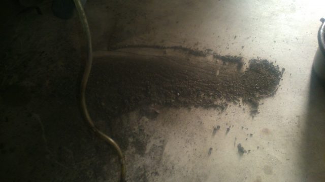

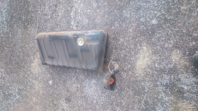

Merci les gars. Je suis entrain de tomber le réservoir,mais les boulons du support de frein à main me rendent la vie dur,hier j'en ai pété un. Degrippant mon ami, je l'ai laissé agir tout la nuit j'espère que ça iras.
Pour la vidange du réservoir j'ai utilisé ma pompe à vidange en passant par l'accès sous l'assise arrière (l'essence ma fait sécher tout les joints de la pompe, du coup démontage et graissage ).
J'ai regraissé le joint de la jauge à essence (le truc avec le flotteur)
Hâte de virer le réservoir.
Autre question
Le blakson, si j'en remet pas, mais que je passe par antirouille /(apprêt) /peinture /anti gravillons en bombe c'est bon?
J'ai l'impression que le blakson est un cache horreur. J'ai gratté deux trois endroit fissuré sous la voiture et il y a au final au moins 3cmCarre à chaque fois touché par la rouille

Messagede floox le 31 Déc 14 16:55
YEEEESSSS
D'où l'intérêt de bien suivre les conseils du tutoriel de lozoic
